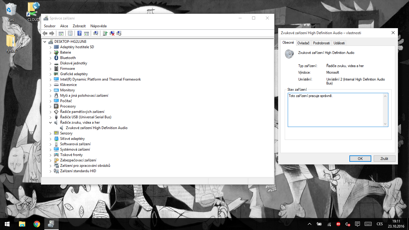

na mém ASUS transformerbook flip TP200SA přestal jít zvuk, nestalo se to po žádné aktualizaci, pokud vím. Navíc jsem neinstaloval žádný nový software. Nejprv hlásil, že není v PC zvukové zařízení, proto jsem šel do správce zařízení, nebyl nikde vykřičník, tak jsem kouknul do zvukových zařízení, kde byl akorát Intel, ten jsem odinstaloval, zobrazil změny a objevilo se zvukové zařízení HD audio. Odinstaloval jsem rovněž realtek a nainstaloval nový z webovek ASUSu. V ovládacím panelu zvuk se objevilo nepřipojené HDMI, ale integrované repro, ani jack nereaguje.

Screen ze správce zařízení rozkliknutý na zařízeních zvuku, videa a her.

Ten ovladač nekoresponduje s tím, co by tam mělo být. Měl by být od realteku, ale je tam mrkvosoft.
Zkontroluj, zda není zvukovka v BIOSu vypnutá. Taky mohla odejít.

Do BIOSu jsem už koukal, skoro nic tam není, de-facto se tam dá měnit nastavení jen kolem bootování, jinak nic.
Navíc to bylo poprvé, co jsem lezl do BIOSu, takže to neměl kdo vypnout.
Notebook potřebuju na poznámky do školy, takže jestli budu reklamovat, tak bych měl raději jistotu, že to je hardwarová chyba, dá se to nějak lépe poznat?
Děkuju za vaše názory a rady. :thumbup:
Re: Zvuk nehraje: "Nejsou zapojeny reproduktory"  Vyřešeno
Příspěvekod Uziv00 » 23 říj 2016 21:31
Obvykle to řeším nabootováním nějaké live verze linuxu. Pokud HW chybí i v linuxu jde pravděpodobně o HW závadu.

takže když stáhnu třeba live CD ubuntu a nabootuju z něj, tak by zvuk měl fungovat, pokud nebude, tak reklamace?

Příspěvekod Uziv00 » 23 říj 2016 22:57
viděl bych to tak.

Je Ubuntu ještě liveCD? Pár verzí zpátky se řešilo že se jim to už nevejde, tak od toho upustí a na placce bude jen instalátor. Kdyžtak zkus stáhnout a vypálit Slax, má jen 200 mega, to bude rychleji hotové. Na některých Aušusech sice trochu zlobila grafika, ale byl použitelný.

No nevejde se tak, jako tak, protože nemám mechaniku. Budu ho dávat na flashdisk, kam by se vejít měl.

Pokud v Live CD nejake Linux distribuce bude zvuk funkcni a s posledni verzi ovladace ze stranek vyrobce bude ve windows stale nefunkcni, ikdyz bude ve spravci vse v poradku.... urcite by pak stalo za to odzkouset po uplne odinstalaci Realtek zvukoveho ovladace, nainstalovat jeho nejakou starsi verzi. Takto jsem uz jednou problem resil. Slo o chybu jedne verze ovladace zvuku od Realteku.
