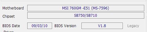

Podívej se do dalších nastavení BIOSu, případně do manuálu. Pokud to není "tajdův", tak co to je za zařízení?
mmmartin
Příspěvky: 9669
Registrován: srpen 04
Re: Půjde bootovat z USB?
Příspěvekod mmmartin » 17 lis 2016 14:52
Samozřejmě to není "tajdův".
A když tak na to koukám, bude to pravděpodobně souviset se stářím BIOSu.
V manuálu se člověk tak akorát dozví, že v položce Další nastavení se provádí další nastavení. :smile:
