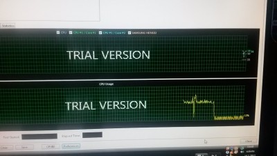

tak ty smart data vypadají dobře, stáhl jsem si active hdd monitor a ten mi ukazuje, že hdd je v 86% kondici, teplota 34 stupňů.

po vypnutí aktualizací PC už tolik nezamrzá, ale pokud zamrzne, tak už ho v normálním režimu hned tak nezapnu.
spustil jsem i diagnostiku paměti a vše v pořádku.
další co mě napadlo je zdroj.
poraďte čím by to ještě mohlo být.
Dodatečně přidáno po 2 hodinách 37 minutách 31 vteřinách:
Při dalším zkoumání je adeptem na výměnu samotné CPU, viz příloha. Je to fotka už zamrzlého PC, cpu nějakou chvilku padalo na nulu až se to kouslo
Můžu to brát za jasnou příčinu problému?
