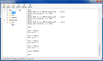

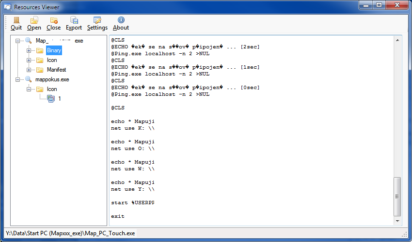

Re: Dekompilace exe na bat?
Příspěvekod Uziv00 » 01 led 2017 11:19
Je to v tom kompilátoru.
Dávám screen z resource viewer - nová verze kompilátoru (2.1.3) - soubor (Map.....exe) je ve vieweru normálně vidět a samozřejmě i hesla. Druhý soubor (mappokus.exe) se nezobrazí - kompilátor 1.4. Oba jsou od stejné firmy.
Pokusný bat soubor + vytvořený exáč zde: http://leteckaposta.cz/800200712
Díky za rady :-)

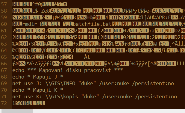

To co jsi nahral na leteckoupostu vytvori docasny .exe v %TEMP% pod nazvem b2b.exe. Na jehoz konci je toto:
Re: Dekompilace exe na bat?  Vyřešeno
Příspěvekod Uziv00 » 01 led 2017 14:54
Díky! Já ho v tempu neobjevil, ale zkusím ho nějak zachytit.
Je to ono! Tisíceré díky!
