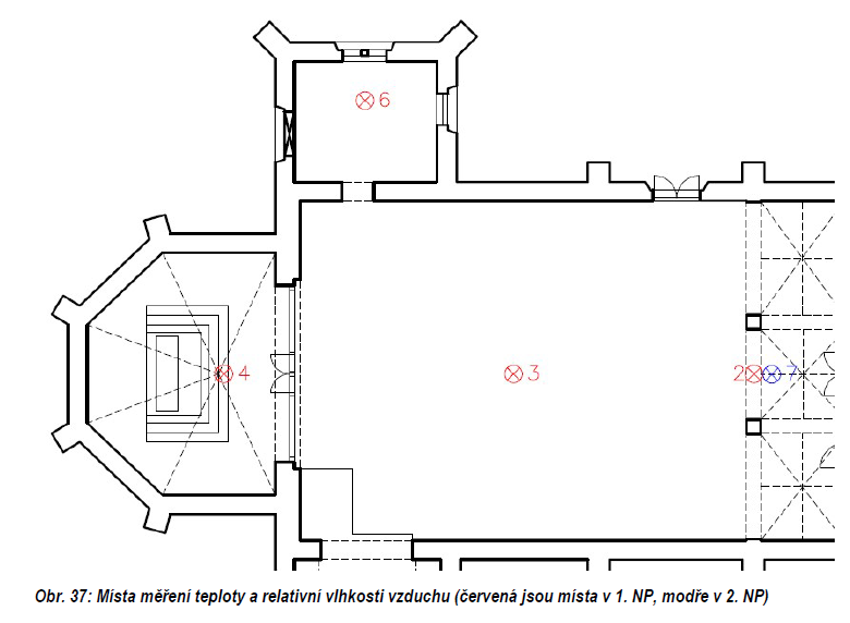

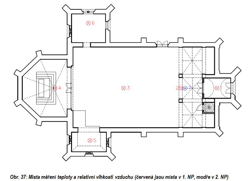

Zdravím všechny, dokončuji svojí diplomovou práci, dneska jsem si ji šla cvičně vytisknout a zjistila jsem, že se mi některé obrázky samovolně ořízly a nevím co s tím. Při psaní přímo ve wordu to vypadá ok, vytisknuté se to rozhodí a je to rozhozené i v PDF. Poradíte prosím někdo? V příloze posílám názorné obrázky.

Pokus dáš ve Wordu "Rozložení při tisku" tak to samé bude i na tiskárně nebo PDF. Jen je nutné dodržet tisknutelné okraje.

V rozložení to ukázalo dobře, ale nakonec přesto při tisku i do PDF se některé obrázky seřízly, ale zjistila jsem, že to je tím, že jsem je vkládala výstřižkem z AUTOCADU tak se budu nejspíš muset kouknout na jiný způsob vkládání těchto obrázků. I tak díky za odpověď. :)
