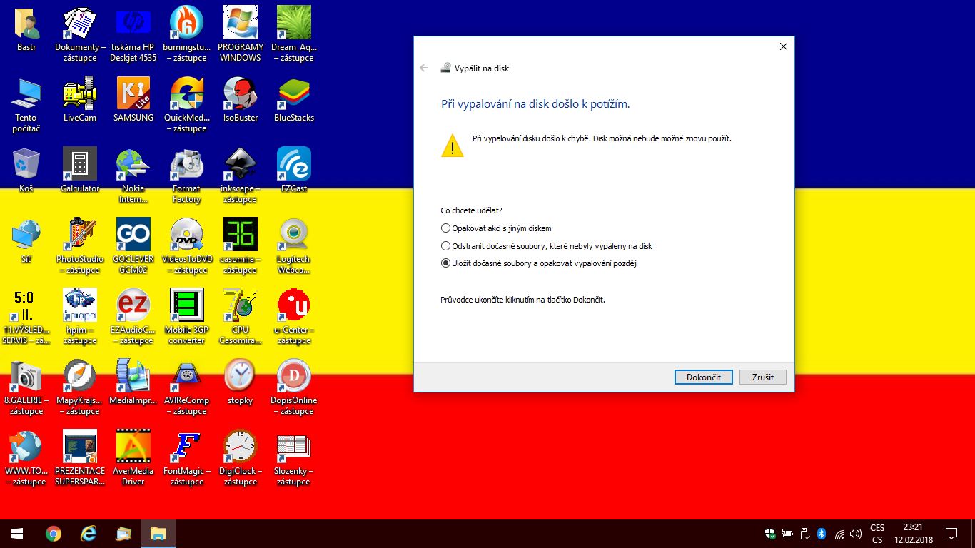

Mám notebook s Windows 10 a začalo mě chybovat vypalování CD/DVD jak na vestavěné vypalovačce, tak na externí USB!Zkoušel jsem dvě USB vypalovačky .Na všech se objeví zpráva " vypalování se nezdařilo" !Zkoušel jsem odinstalovat vypalovačky i ovladače a znovu vše nainstalovat, ale nepomohlo to!Data na disku jsou opravdu poškozená -načítají se hodně pomalu, pak jdou číst dobře! Evidentně je to v něčem společném pro všechny CD/DVD mechaniky! Čím to je a co se s tím dá dělat?

Na jiném programu to chybuje také. Chybuje to u různých souborů. Soubory se vypálí dobře,ale stane se to při uzavírání disku.

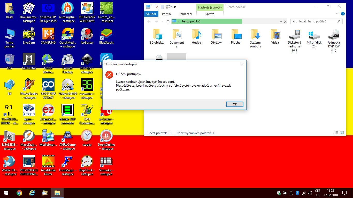

To jsem zkoušel! Navíc jsem přišel na to. že mi nejdou načíst hudební CD-R, některá datová CD i originální. Nejdou mi načíst i některé flash disky. Nejdou načíst media ve formátování FAT a FAT31 ,nejdou načíst klasická hudební CD, originální datová CD ,některá DVD a zřejmě ten samý problém dělá tu chybu v nahrávání. Stále nevím, jak to opravit.

Takže si aktualizuj ovládače. Jak k optickej mechanike, tak aj k USB radičom.

U mechaniky (keďže máš desiatky) často stačí tú mechaniku odobrať zo systému, prečistiť/odstrániť odkazy k mechanike a pri reštarte tie desiatky by mali zistiť nový HW (optická mechanika) a stiahnuť ovládače z netu.
U USB radiča si zisti VID zariadenia a vyhľadaj na nete.

Odebrat mechaniky, potom vymazat všechny ovladače jsem zkoušel a odkazy v registrech. Nic to nezměnilo na vypalování CD/DVD a potom mi přestaly fungovat navíc některé flash disky. Zřejmě jde o to, že některý ovladač pro řadič USB není na webu k mání pro automatické stahování v kompatibilní verzi
