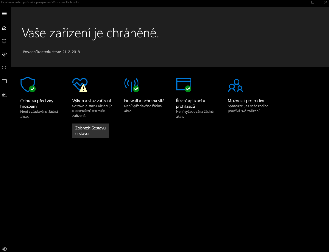

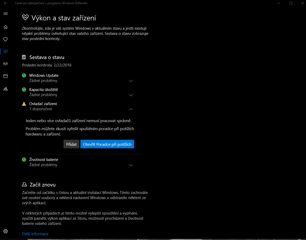

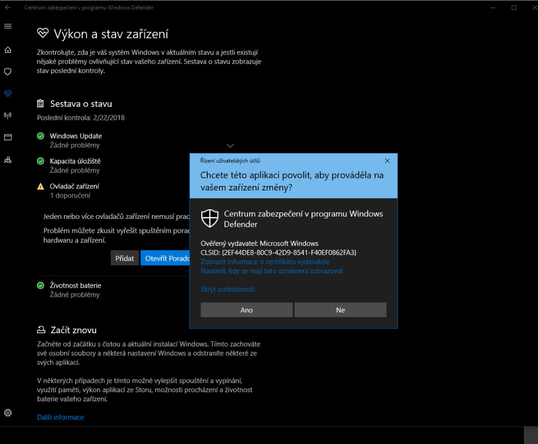

nevíte co to je? Když dám přidat tak se objeví vyjímka do defendru a v detailech je nějaký kód, žádný název programu či podobně. To jsem nestačil udělat screen, až se to ukáže, dodám.
Děkuji za odpověď
dřív se to neukazovalo, ukazuje se to tak 14 dní, skoro každý den.
Co to je? defender - přidat vyjímku Vyřešeno

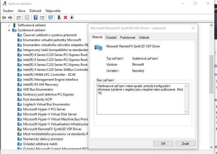

Zrovna to zajímavé nám neukážeš, no nevadí.
Podívej se do správce zařízení, jestli tam nemáš ? nebo !

Tak jistě že tam mám !
to mě nenapadlo. Ani nevím co to může být.
A zjistil jsem, že ta chyba nastane po každém restartu. Pokud dám ano, vše zezelená a je to cajk
Zde je to chybějící nejzajímavější:

Microsoft RemoteFX je sada nástrojů pro RDP (součástí role Hyper-V, potažmo Remote Desktop Services).
Virtuální ovladač, který VM využívají, aby se tolik nevytěžoval procesor a vylepšila grafická zátěž (3D akcelerace) pro VM.
Tuto možnost budeš mít v nastavení Hyper-V. Vzhledem k ostatním ovladačům, určitě roli Hyper-V máš. Mohl by si zkusit ovladač odinstalovat, jestli se sám doinstaluje. Udělej si nejdříve stroje než budeš dělat větší zásahy.

No není to přímo Windows Defender, ale Centrum zabezpečení, akorát ho takto implementovali, aby se to všechno tvářilo jako celek Windows Defender, jinak centrum zabezpečení bylo už od snad od XP. Jednoduše informuje o stavu systému, pokud máš zobrazenou ikonu dole na liště (štít), taky ti určitě svítila. Když to dáš disable, řekl bych, že svítit nebude.
