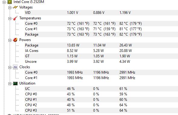

Zdravím, už asi 2,5 roku mám repas noťas Lenovo X220 (i5 2520m/8GB/240GB SSD/WIN10PRO) a poslední dobou se mi zdá že už nejede tak pěkně jak jel.
Např. mám otevřený Word, stahuju hry na Steamu a mám zapnuté streamované rádio, zvuk se občas tak trhá/přeskakuje, nebo když sleduju Twitch stream 720p/60 tak se opět občas zvuk mírně trhá, někdy i video (ve Chrome i v Opeře). Připojením to není. Divné že jsou dny kdy jede vše úplně plynule.
Dále mám problém že když sleduji opět zmiňovaný Twitch stream na baterii, notebook dost topí a baterie vydrží tak maximálně 2h. Má na dnešní dobu už noťas slabý výkon iGPU nebo procesoru? Nebo grafika nestíhá akcelerovat nové formáty videí? Nebo jde spíše o SW problém?

na desktopu mám slabší a starší procesor než ty a silnější grafiku (GT710) a dává mi to na YT 1080p/60 videa s přehledem...
osobně bych zkusil přeinstal, zvlášť pokud za těch dva a půl roku vůbec nebyl...

Nové formáty videí (H.265 apod.) dekóduje procesor, grafika je "jen zobrazovadlo". Když ho neumí hardwarově (tuším, že Broadwell a vyšší), tak zátěž jde brutálně nahoru. Pokud bys dělal reinstall, jak píše xbs, začátkem dubna vyjde nový build W10 1803, tak bych počkal na něj.

Windows neni potreba preinstalovavat, pokud do nich clovek neustale neinstaluje ptakoviny
tak musi fungovat normalne.
Problem je Twitch stream - ktery - slusne receno - brutalne zatezuje procesor.
Staci se podivat na vyuziti procesoru pri 1080/60 streamu.
Hw dekodovani je sice super, jenze ho musi prehravac take podporovat.

Zatížení procesoru při streamování 720p/60 videa se pohybuje většinou okolo 15-30%, 1080p/60 20-40%. Někdy to ale na pár minut nesmyslně vylítne i nad 50% i při sledování 720p/60.(viz. obrázek). Dokonce mi připadá že při provozu na baterii noťas topí více a procesor je více zatížený.

Tak je to čím dál horší, hlavně i když si pouze pouštím hudbu (spotify, foobar2000) tak to sekání/pukance jsou strašně otravné. Někdy to jede pár hodin v klidu, pak praská zvuk co pár sekund.
