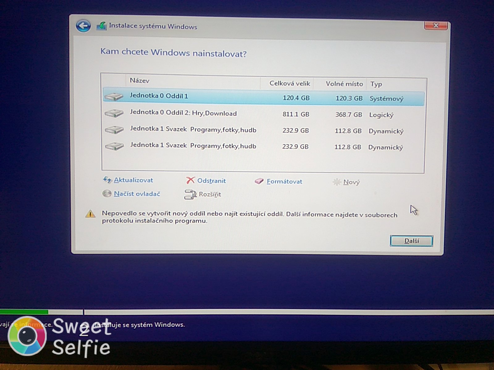

Dostanu se do win instalace dělala to mechanika ale problém viz příloha formatuji systémový oddíl vyberu ho a potvrdím a napíše mi to to co je na te fotce

Děkuji za odkaz je to krásně přehledné. Já mám ale specifický problém že se dostanu do toho bodu co on ale nejde mi na disk nainstalovat ten systém prostě mi to píše to co je na přiložené poslední fotce i když smažu a formátuji nic nepomáhá... takže nevím jak tohle mám vyřešit ...

odstran ten systemoby disk a na uvolnene misto dej instalovat

Z kterého USB portu bootuješ, z USB 2 nebo USB 3 (Asmedia)? V UEFI ověř, že máš SSD připojeno na Sata port 1 a nastaveno na AHCI (Advanced/Sata Configuration) a zapnutou podporu Legacy USB Support - Enablet (Advanced/USB Configuration). V položce Boot zkus přepnout Setup Mode z EZ Mode (nastaveno standardně) na Advanced Mode - pokud se objeví Boot Option Priority, tak zkus nastavit boot z USB.  Připrav si instalační médium nástrojem od Microsoftu na flash disk, který vložíš do zadního portu USB 2 (třeba pod Lan konektor). Při instalaci odstraň všechny oddíly a žádné nevytvářej, nech to na instalátoru.   Víc na dálku poradit neumím.

Instaluji z usb a názvem usb bios flashback jinak oni ani všechny disky smazat nejdou. Dymicke smazat nejdou ale logicky a primární smazat jdou.

Asi by to chtělo před vlastní instalací nabootovat nějaký disk manager (např. Minitool Partition Wizard) a disk "vyčistit". Odstranit dynamické svazky, a převézt disk z GPT na MBR. Pokud by to nešlo, pátral bych, jestli tomu nebrání někde nějaké nastavení v UEFI.

Odpoj ten druhý disk označený,ako dynamický.

Tak mám pro všechny co se snažili poradit radostnou novinu která je tedy radostná hlavně pro mě Odpojil jsem disk  takže mi tam zbyly oddíly 1 a 2 smazal jsem tedy primární oddíl a formátoval a vytvořil se mi najednou a konečně jako systémový a šlo na něj nainstalovat win... Takže právě probíhá instalace a já mám konečně po hodinách trápení hotovo
 Odpojil jsem disk  takže mi tam zbyly oddíly 1 a 2 smazal jsem tedy primární oddíl a formátoval a vytvořil se mi najednou a konečně jako systémový a šlo na něj nainstalovat win... Takže právě probíhá instalace a já mám konečně po hodinách trápení hotovo  díky všem za rady a tipy :)
