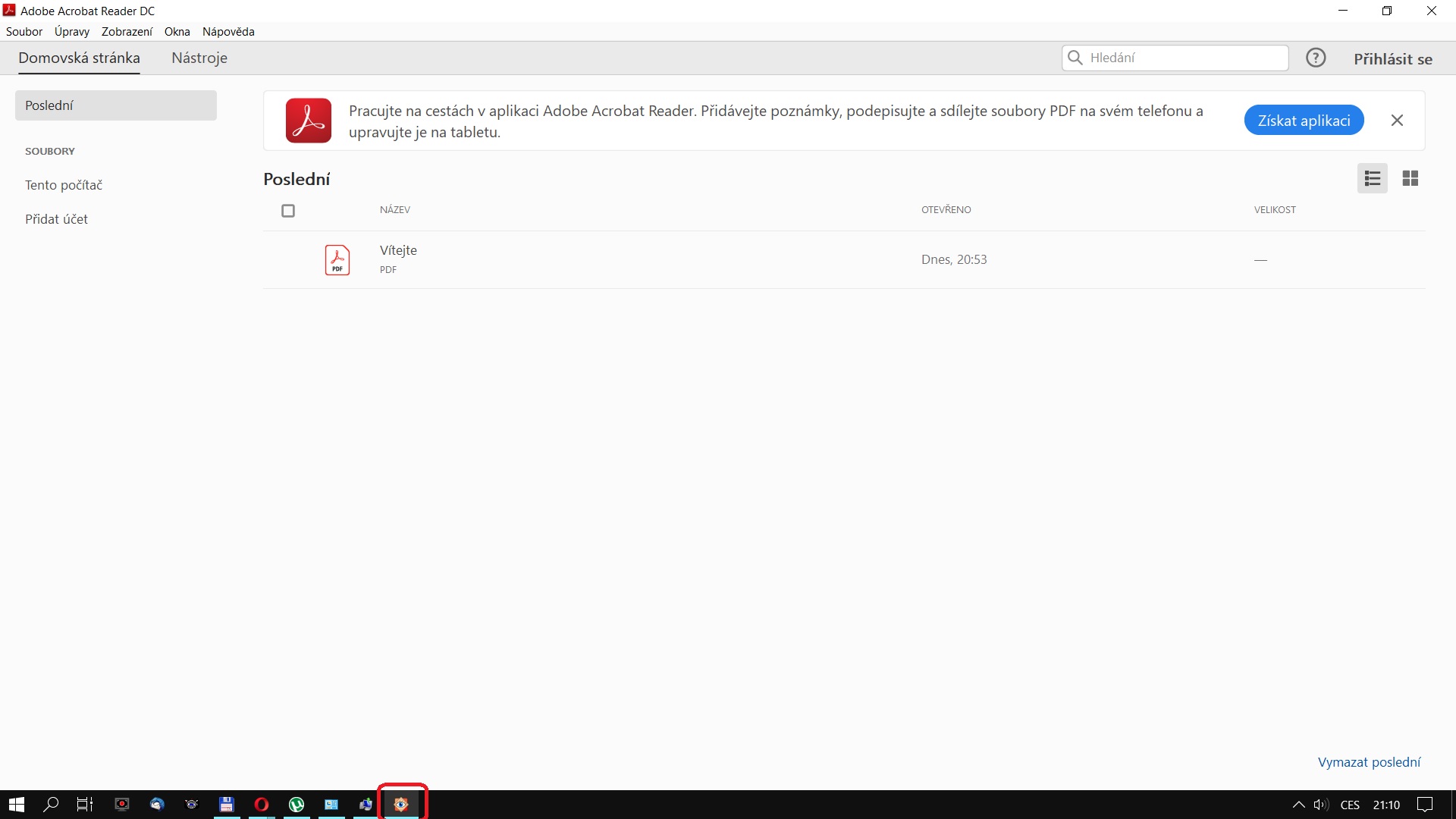

Po instalaci programu FastStone Image Viewer se ikona tohoto programu na hlavním panelu zobrazuje i v případě, že otevřu Acrobat Reader. Když FastStone Image Viewer odinstaluju, zobrazuje se pro AR opět správná ikona AR.

Když klikneš na ikonu Vieveru či Readeru (pokud máš oboje nainstalované) pravým tlačítkem myši a zvolíš vlastnosti - jaká adresa se zobrazí?

když to udělám z ikon na hlavním panelu, které se tam objeví až po otevření souboru, vypadá to takto:
když to udělám ze "spouštěcích" ikon na ploše, objeví se toto:
Dodatečně přidáno po 2 hodinách 20 minutách 38 vteřinách:
A ještě: když zvolím Změnit ikonu a proklikám se k *.ico souboru, je tam jako miniatura ikona Fast Stone Vieweru:

Skús pokus.Zmeň Adobe ikonu tak ,aby nebola v tej zložke , kde je Adobe.Dajme tomu ,daj súbor s ikonou na plochu.

Soubor s ikonou není ve složce Program Files \ Adobe \ ... a nevím, kam si program pro ikonu sahá.

Vždyť to máš na vloženém screenu, je to ve složce Windows\Installer\...\SC_Reader.ico. Tak si zkontroluj, zda tam opravdu ten soubor máš a pokud ne, tak, tak si najdi, kde ve skutečnosti je a nastav si to.

Tak nakonec stačilo změnit asociaci souborů ico z Fast Stone Image Viewer na IrfanView a je po problému.
