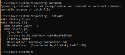

Ahoj, vypsalo mi to viz screen shot, ale když sem procházel všechny kořenové usb rozbočovače, tak nikde v napájení zakrtnuté samovolné zapínání pc není. Co dělat dále. Tak nějak ztrácím nápady. Všude je jen, že zařízení povoluje vypnout pc. Děkuji moc za pomoc
Screen:
Win 10, okamžité vypínání z režimu spánku

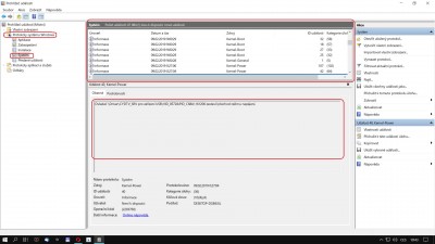

Co to píše v Prohlížeči událostí?
Re: Win 10, okamžité vypínání z režimu spánku
Nevím přesně co hledat, je toho tady spousta v událostech, ale opět se mi zde objevilo chyba usb root hub, ale ikdyž odpojím myš nebo klávesnici, což jsou momentálně jediná dvě zařízení přes usb, tak se to stejně zapne za pár vteřin z režimu spánku. Nevím si s tím rady... děkuju

V prohlížeči událostí otevři Sytém Windows a tam Systém. V pravém horním okně vyber postupně události, které se časem shodují s časem nechtěného zapnutí a v dolním okně je pak jejich popis, kde by mělo být napsané, čím bylo probuzení vyvolané.
Jestli jsi připojený na Internet, může to přicházet i odtud. Odpoj kabel do internetu a vypni wifinu. Kdyby to pomohlo, zapátrej v BIOSu po položce Wake-up event via net nebo tak nějak a pokud je Enable, dej ho na Disable.
