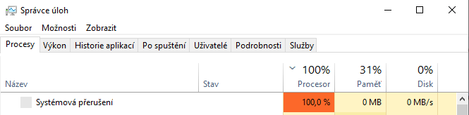

Při spuštění správce úloh mi to asi vteřinu ukazuje 100 % využití procesoru. Jako aplikace, která to vyvolává, se zobrazuje Systémové přerušení. Znamená to něco nepatřičného, nebo je to normální?

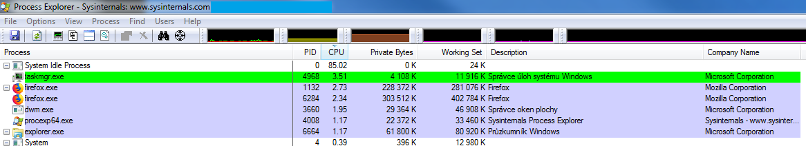

Tak to dělá asi jen u desítek. Já na sedmách tento problém nemám. Při kontrole pomocí procexp mi zabere 3,5%. A to jen na pár desetin sekundy. Dalo docela práci to zachytit.

Příspěvekod Turion » 01 kvě 2019 10:37
systémová přerušení.png (9.19 KiB) Zobrazeno 6329 x
Tak jsem to prozkoumal na testovacích widlích10 a pokud to vypadá jako na obrázku, tak je to normální tu jednu sekundu. Na jiných monitorovacích programech se stav 100% neukáže ani v zapnuté funkci sledování prostředků.
