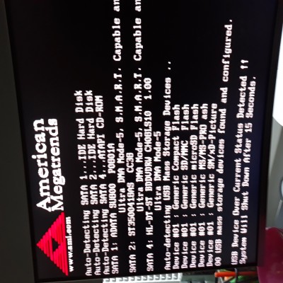

Dobry den, mam tu takovy mensi problem, s kterym si nevim rady. Rano kdyz sem chtel zapnout pocitac, tak me to ukazuje viz. obrazek a do 15 sekund se to vypne. Vcera normalne fungoval. Dekuji moc za kazdou radu.

Je to tam napsane - pretizeni USB portu.
Kdyz vytahnes vsechno z USB, jde pocitac zapnout normalne ?
Take zkontroluj, zda neni nektery USN port poskozen zevnitr, napr. ohle piny.

Vypojim vsechny USBcka a porad nejde, ani zevnitr nevidim ze by bylo neco ohnutyho.
Dodatečně přidáno po 11 minutách 21 vteřinách:
Jedno USB zepredu je teda trochu urvany, ten konektor zevnitr. Takze co s tim?

Odpoj ten USB konektor ze základní desky a zkus znovu zapnout. Nevypoj nic jiného jako třeba tlačítka.
