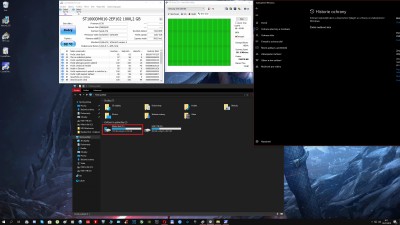

Týden zpět jsem měl kapacitu volného místa na primárním disku zhruba asi 60GB,tak jsem to pročistil Ccleanerem,kde mi to uvolnilo asi 80GB,jenže každý den mám jinou velikost volného míst,nebo mi to aspoň tak příjde.
Včera,než jsem šel spát jsem měl asi 160GB a dneska 120GB. Příjde mi,jak kdyby se to každý den furt měnilo.
Ani bych neřekl,že mám míň a míň,ale prostě nějak náhodně. Zítra třeba můžu mít zase 160GB volného.
Operační systém mám ve verzi Windows 10 1903.
Nesetkal se někdo s tímto problémem?

Re: Každodenní změna místa na disku
Příspěvekod petr22 » 22 črc 2019 09:14
Navod, ale pro Windows XP a jazyk vzdalene pripominajici cestinu (strojovy preklad).
Neni to problem, je to funkce Windows.
- strankovaci soubor
- soubor pro hibernaci
- docasne soubory
- cache prohlizece
- aktualizace
To vse zabira prostor na systemovem disku, o velikosti treba i desitek GB a meni
se to dle potreby systemu a aplikaci. Problem by byl pouze pokud se misto stale zmensuje
az k nule. WinDirStat ukaze kolik co presne zabira na disku.
Vycisteni CCleanerem nebo Cistenim disku pomuze vzdy jen na chvili, data vznikaji
beznou funkci OS, tedy se to bude opakovat.

Optimalizují si systém, přejdou na Linux nebo si koupí větší disk.
Nicméně můžeš použít ncdu, WinDirStat apod. udělat si "snímek" dosavadní rozložení velikosti.
Potom až ti přijde udělej "snímek" znovu a porovnej, kde se místo mění.
