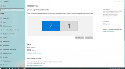

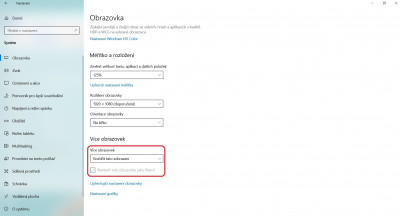

Příspěvekod mmmartin » 05 led 2020 11:21
A zkusil jsi klik pravým do plochy > nastavení zobrazení > vybrat monitor, na kterém mají být ikony > zaškrtnout nastavit tento monitor jako hlavní?
A potom - pokud to ještě bude zapotřebí - okno, které se zobrazuje na "špatné" obrazovce zmenšit, chytit myší za horní okraj a přetáhnout na tu "správnou" obrazovku.

mmmartin píše:A zkusil jsi klik pravým do plochy > nastavení zobrazení > vybrat monitor, na kterém mají být ikony > zaškrtnout nastavit tento monitor jako hlavní?
Tento postup jsem samozřejmě zkoušel jako první. Ikony se prostě "rozhodly" přestěhovat bez dovolení na sekundární obrazovku. Toť vše. Jiné řešní, než je ručně přetáhnout na hlavní obrazovku, asi nebylo.
Ano, okna, která se otvírala na jiné, než žádané obrazovce, jsem přetáhl na tu druhou a nyní, zdá se, se chovají ukázněně.
