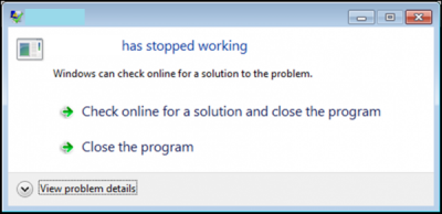

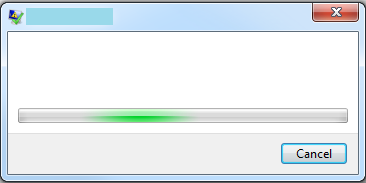

Windows neuloží to, co je potřeba - tedy výpis paměti (procdump –ma PID procesu)
Projel jsem net a to, co naskočí vypadá nějak takto:
Jen je tam napsáno odesílání informací o pádu mrkvosoftu + jméno chybující aplikace.
Potřeboval bych, aby to vypadalo takto:
Což bylo u woken7. Přitom zůstane havarovaný proces v paměti a je možné použít procdump.
Ale ať hledám, jak hledám, nemůžu najít odpovídající nastavení.

Nie som síce odborník, ale toto (obr.1) vyzerá, že systém (W10) sa snaží odoslať automaticky log o chybe na server. Preto nevyskočí ponuka na voľbu, čo v tom prípade robiť - jednoducho zvolí voľbu 1. Preto ani dump neuloží.
Prezri si podrobne všetky nastavenia u oboch systémov sedmičky a desiatky - istotne niekde bude niečo zastrčené v skrytých voľbách.
Ale to je môj pohľad na vec.
