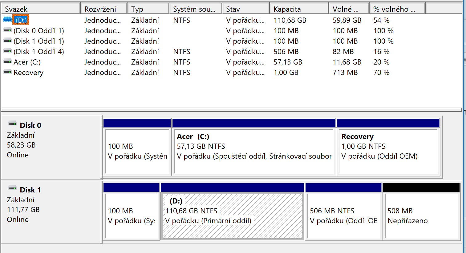

klikneš na "tento počítač" pravým, vlastnosti ...v okně na pravé straně je ochrana systému ... tam pak jsou disky a u nich "ochrana vypnuto, zapnuto ... pokud je vypnuta, zapnout ... vypadá to na tom druhém disku, že bylo něco smazáno (nepřiřazené místo) oddíl s body obnovy tam nevidět ... no zkus
Re: Windows 10, nejde ani nouzový režim, modrá obrazovka
Oba disky mají ochranu zapnutou. Ty 4 oddíly na tom disku jsou takhle od začátku, na to jsem koukal po instalaci Win.

disk D proto, že má na něm systém, chybu neřeš, možná ti vyskočí taky a nepůjde to ... kdybys ten systém reinstaloval, mohls mít dávno klid ... nezmizí ti žádný soubor, žádná složka, všechno to, co máš na disku teď, bude i ve složce "windows old", která se pak odstraní přes čištění disku v rámci šetření místa ...
