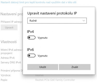

Když klikneš na upravit, měl bys vidět tohle:
A musíš dát ručně a vyplnit položky. Tohle je návod pouze pro DNS, ty musíš vyplnit i ty nahoře.

asi jsem někde jinde. Po upravit tam mám toto

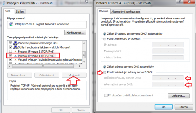

Pravoklik na ikonu sítě, Centrum síťových připojení a sdílení, Klik na Připojení k místní síti, vlastnosti. A měl bys být tam, jak ukazuje screen.
