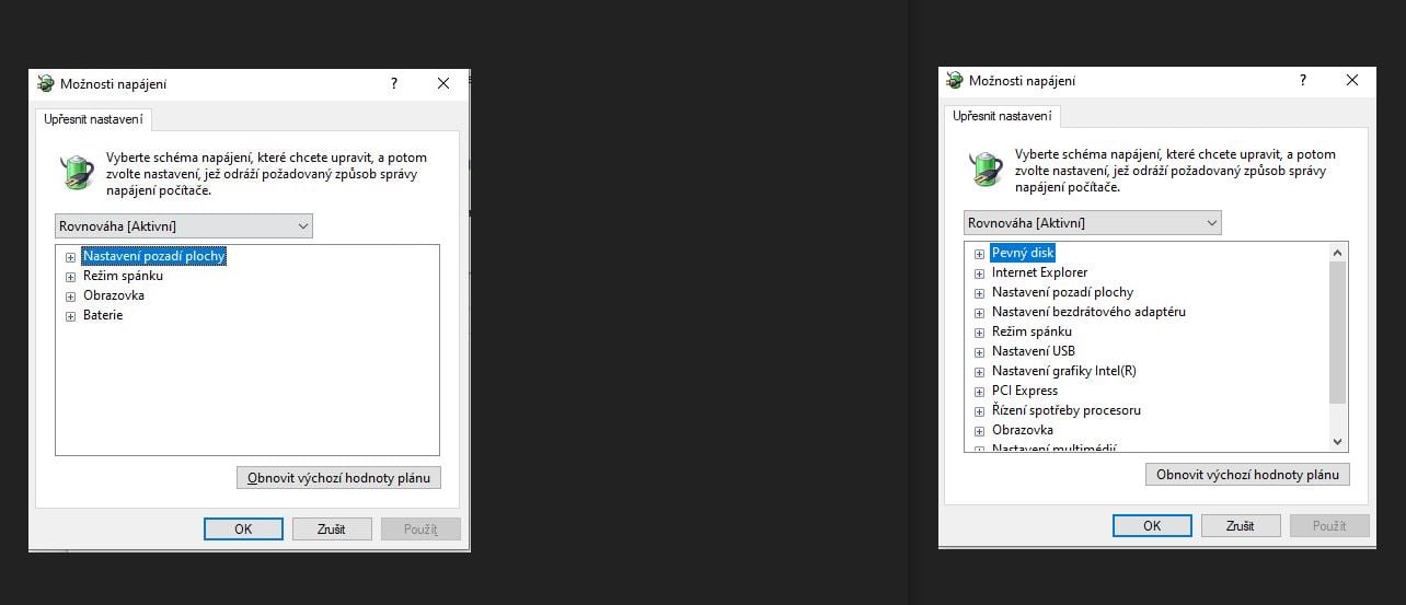

Ahojte,
všiml jsem si, že se mi neuspává notebook po zmáčknutí tlačítka napájení ani po zavření víka. V nastavení napájení mám zvoleno u obou možností režim spánku. Při zmáčknutí napájecího tlačítka se jen zhasne obraz a po pár sekundách se opět rozsvítí. Pokud nastavím napájecí tlačítko na "neprovádět žádnou akci", tak to se správně nestane nic.
Notebook mám po reinstalu OS a aktualizování OS a všech ovladačů. Zkusil jsem tohle provést i u jiných notebooků a u některých to je OK a u jiných ne.
Všiml jsem si, že notebooky, které mají problém s uspáním, tak mají "osekané" možnosti napájení (viz foto vlevo). Dále ve správci zařízení ve vlastnostech jednotlivých komponent chybí záložka "Řízení spotřeby".
Nemáte někdo nějaké rady jak vyřešit, aby se notebook normálně uspával?

Jakou máš verzi windows ?
Verze a build
► Zobrazit spoiler

Příspěvekod konmi » 09 led 2021 16:52
Verze 10.0.19042 Build 19042
mám tuto verzi na více noteboocích - na některých uspání funguje OK a na některých ne :mad:
