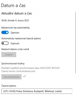

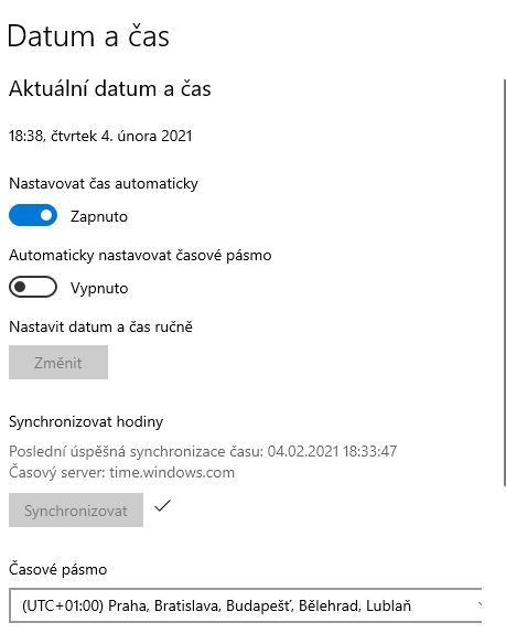

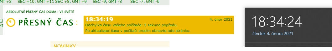

Netuším co se děje.. třeba to s tím TEMP nemá nic společného, ale všiml jsem si toho prostě teď, pač jsem vařil a najednou koukám, že mi nesedí čas o 15 minut.. Jak dám synchronizaci času ve windows, srovná se to, nicméně okamžitě je to rozhozené, viz screenshot..  Jen co píši příspěvek, čas v PC už je o 19 sekund napřed, jde to fakt velmi rychle.. :(
