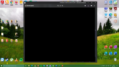

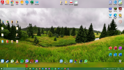

Automatické uspořádání ikon na to také vliv nemá a vypnutí zarovnání v mřížce jsem se právě chtěl vyhnout. Ovšem při vypnutí mřížky mohu posunou ikony více dolů k hlavnímu panelu. Jenom nemám trpělivost na to, si všechny ikony pečlivě urovnávat, proto preferuji mřížku. Nechci ztrácet čas s takovou věcí.
Ještě dodám, že pro správu ikon (pokud se omylem rozhází) používám program DesktopOk, který mi vrátí ikony na své místo. Tím ale problém nevnikl, aspoň v to doufám, vždy tento program fungoval správně.
https://imgur.com/a/0720oZu

Obrázky se vkládají přímo zde na fórum, tak to prosím repsektuj.

A za ten obrázek se omlouvám, ve změti ikon u odpovědi jsem si nevšiml možnosti vložit obrázek, až teď po větším zkoumání jí konečně vidím.
