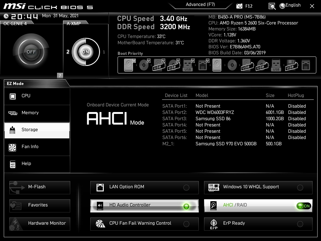

Podle biosu je v SATA3 a tuším že to tak bude i v reálu, zapíchané je to ta aby kabely co nejmíň překáželi a taky si vzpomínám že jsem řešil to, že po připojení M.2 disku se odpojili dva sata porty (zrovna ty do strany) takže už jich moc použitelných nezbylo...
PS. Když jsem se šel poprvé podívat do toho biosu tak mi úplně zamrznul což se mi stalo prvně ale nevím jestli to může souviset...

Podľa manuálu sa vypína Sata port 5 a 6.Skús ho zapojiť do Sata1 na doske.Ak sedí popis v biose , tak ho zapoj vedľa WD.To sú tie 2x Sata ,čo sa zapájajú zhora.A skúšaj to pri odpojenom externom disku.

Ano, to máš pravdu, vypínají se 5 a 6. Popis sedí, vyměnil jsem kabel a zkusil ten samý i jiný port... beze změny. PC mám zapojený jen s myší a klávesnicí páč jsem ho musel celý odpojit a vydolovat ven. Spíš jsem si teď zadělal na jiný problém. Když jsem se byl v tom biosu tak mě ještě napadlo podívat se na aktualizace a bylo jich tam několik tak jsem stáhl poslední verzi a flashnul, no jenže tím se mi rozhodilo nastavení větráků a začala mi nebezpečně stoupat teplota CPU ikdyž byl PC v klidu a větráky jsem nastavil ještě víc než předtím, pak jsem si všiml že když jsem po několika hodinách zapnul PC tak teplota CPU byla okamžitě cca 39°C a když jsem to pak sledoval v HWiNFO tak se teplota skokově měnila až ke 47°C na což samozřejmě reagovaly větráky tak to bylo jak v blázinci. Mohl to udělat ten flash? Nebo odešlo z ničeho nic čidlo? Zajímavé je že bios ukazuje o pár stupňů mín, cca 34-35.

Neaktualizoval si náhodou ten posledný bios beta verziu?Ak áno, skús posledný bios, pred beta verziou.Alebo skús reset biosu.Ak sa to nezmeni , tak skús ten bios , čo si mal,ak ho doska zoberie.Ináč nenapísal si, či je problém , ak ten disk odpojíš.

Noooo nejspíš pravděpodobně ano, nevšiml jsem si. Nicméně hned po tom jsem vyzkoušel jestli to něco udělalo s mým problémem což neudělalo a protože ten nový bios vypadal jak bios na mém 15 let starém PC (prý z důvodu maximální kompatibility přešli na nějakou lite verzi) tak jsem to hodil zpět na tu poslední verzi která vypadala jako z tohoto století což byla ta, kterou jsem tam měl předtím podle screenu který jsem zde zanechal. No a až po tom jsem si všiml těch výkyvů teplot takže to bylo až na té staré původní verzi biosu. No zkusil jsem teda ten reset (pomocí jumperu, baterku jsem nevyndaval) a vypadá to že reset proběhl jelikož na mě při startu PC vyskočila nějaká zpráva že buď se změnilo CPU nebo RAMky a nebo proběhl reset biosu a byly tam dvě možnosti, dal jsem tu první což mě šouplo do nastavení biosu kde jsem jen zapnul XMP a trošku zvýšil otáčky ventilátorů. Ovšem po resetu tam byla úplně ta samá verze což ale nebude ta první jelikož jsem bios už jednou flashoval tak nevím jak ten reset funguje nebo fungovat má, myslel jsem že se bios vrátí co své nativní verze. Nutno říct, že PC a hlavně větráky a žebra pasivu na CPU jsou docela zanesený prachem takže jsem očistil hrany větráků a nyní jsou teploty v klidu kolem 36-37 stupňů ale stejně to občas skočí až na 44 stupňů. Teda aspoň tak to prezentuje HWiNFO který ukazuje minimální a maximální hodnoty a když si zapnu jen monitor senzorů a na PC vůbec nešahám tak ta aktuální teplota opravdu občas skočí třeba o 5 stupňů výš a pak zase hned klesne. Po resetu už skoky nejsou tak časté, řádově asi po několika minutách, předtím to bylo několikrát za minutu. Nicméně v biosu když jsem to nechal běžet třeba 10 minut tak jsem tam žádné skoky nezpozoroval ale divný taky je, že bios ukazuje teplotu cca 33 stupni tak nevim čemu věřit...
Jinak k tomu disku, když disk odpojím tak nepoznám jestli má furt takovou odezvu ale s tím padáním, když klikám porůznu pravým vlevo do toho rozcestníku tak nakonec celý průzkumník spadne ikdyž je disk odpojený. Tudíž to vypadá jako problémy dva, padající průzkumník a nezávisle na tom disk s vysokou odezvou. S tím padáním to nemuselo nutně přijít ve stejnou dobu, možná tam ten problém byl už dlouho a jen teď jsem si toho všimnul, to může být bug samotných woken.
