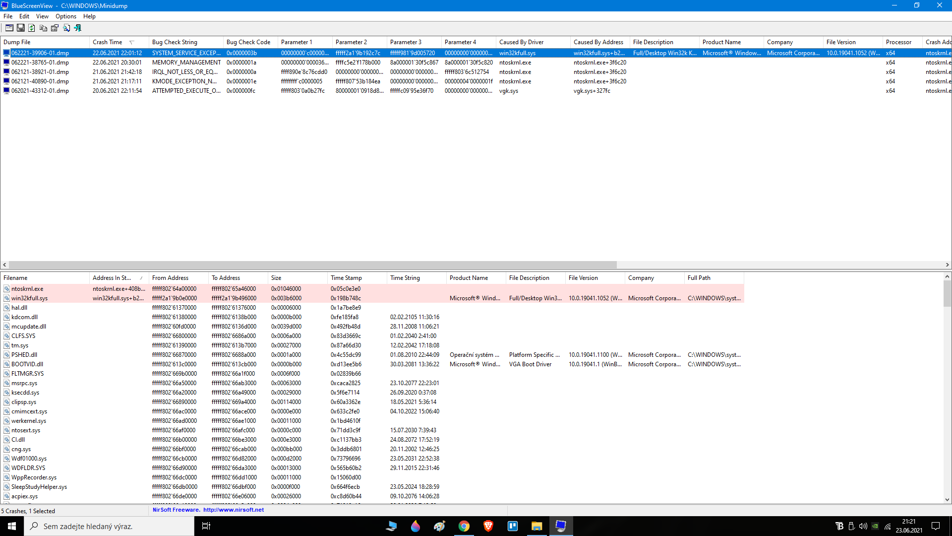

Zdravím pánové,
posledních pár dní mi po asi 5 až 10minutovém hraní her vyskočí modrá smrt a pak je obtížné i počítač zapnout - zapne se až po několika restartech a vypnutí/zapnutí pomocí tlačítka. Jelikož nemohu hrát, jak tento problém co nejefektivněji a nejrychleji odstranit?

Příspěvekod Deny18 » 23 čer 2021 21:23
ITCrowd píše:Nejefektivněji tak, že si pečlivě projdeš návod v sekci BSOD, dodáš vše, co je třeba a někdo zkontroluje logy, kde by mohla být chyba.
Tak není to sice přesně podle návodu, ale přikládám screen z programu BlueScreen View. Nějaké chyby tam jsou, tak prosím o kontrolu, pokud možno.
Díky.

Příspěvky: 55055
Re: Modrá smrt - Windows 10
Příspěvekod petr22 » 23 čer 2021 21:39
Dumpy jako screenshot nelze analyzovati. Mozna jsi splnil jeden z pozadovanych bodu,
pokud se jedna o sestavu z podpisu. Je potreba udelat zakladni diagnostiku disku a hlavne
RAM pomoci Memtestu - at uz pro vylouceni disku a pameti jako priciny.
Takhle ciste dle popisu to muze byt kde co a bez pozadovanych udaju je to na kristalovou kouli.
Problem po 5-10 minutach v zatezi ----> prehrivani ? (teploty nedodany, tzn nevime)
Toci se ventilator ve zdroji a na procesoru ? Prehrati odpovida chovani pocitace kdy je nutne cekat
nez ho bude mozne zapnout. Pokud vsechny ventilatory funguji tak vyzkouset jiny zdroj.
