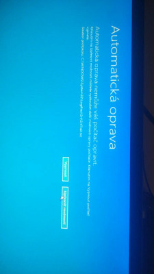

Vložil jsem SSD disk z notebooku, který přestal fungovat do PC přes sata abych z něj mohl vytáhnout data na externí disk. Po spuštění PC mi asi počítač vzal notebookový disk jako primární a spustila se jakási oprava Windows která prý odstranila špatně přivedenou aktualizaci systému. Po dvou restartech se počítač spustil z notebookoveho disku a přihlásil mě na uživatele toho disku.

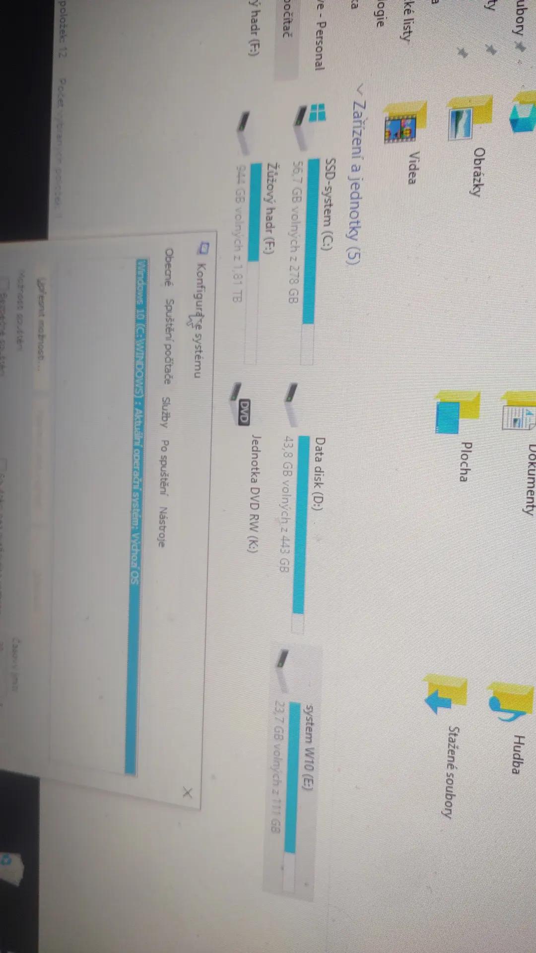

Myslel jsem si že když jednoduše přenastavím svůj pc SSD disk za primární, tak vše poběží jak ja chci, jenže v msconfig mi to vůbec neukazuje můj w10, který na tom pc předtím běžel. Ani v biosu ho nelze najit abych ho nastavil jako hlavní.

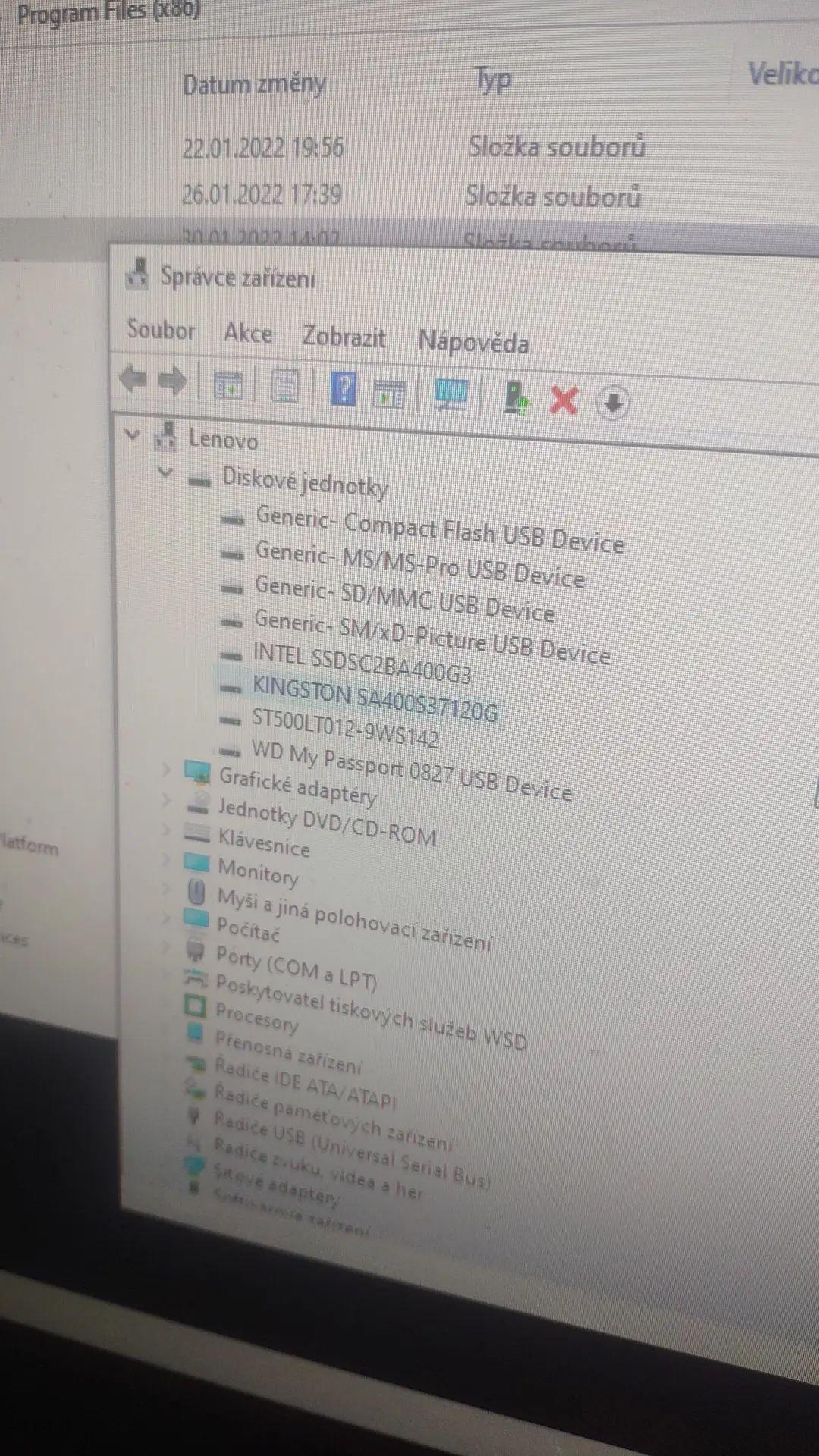

Ten disk je k PC připojen správně, po přihlášení na něm můžu pracovat s daty, aji mi to ukazuje jaké na něm jsou systémové soubory. Ve správci zařízení se mi taky ukazuje.

Prostě mi to z toho přidaného ssd disku udělalo C disk a z mého hlavního ssd to udělalo E disk a nelze s tím nějak pracovat.

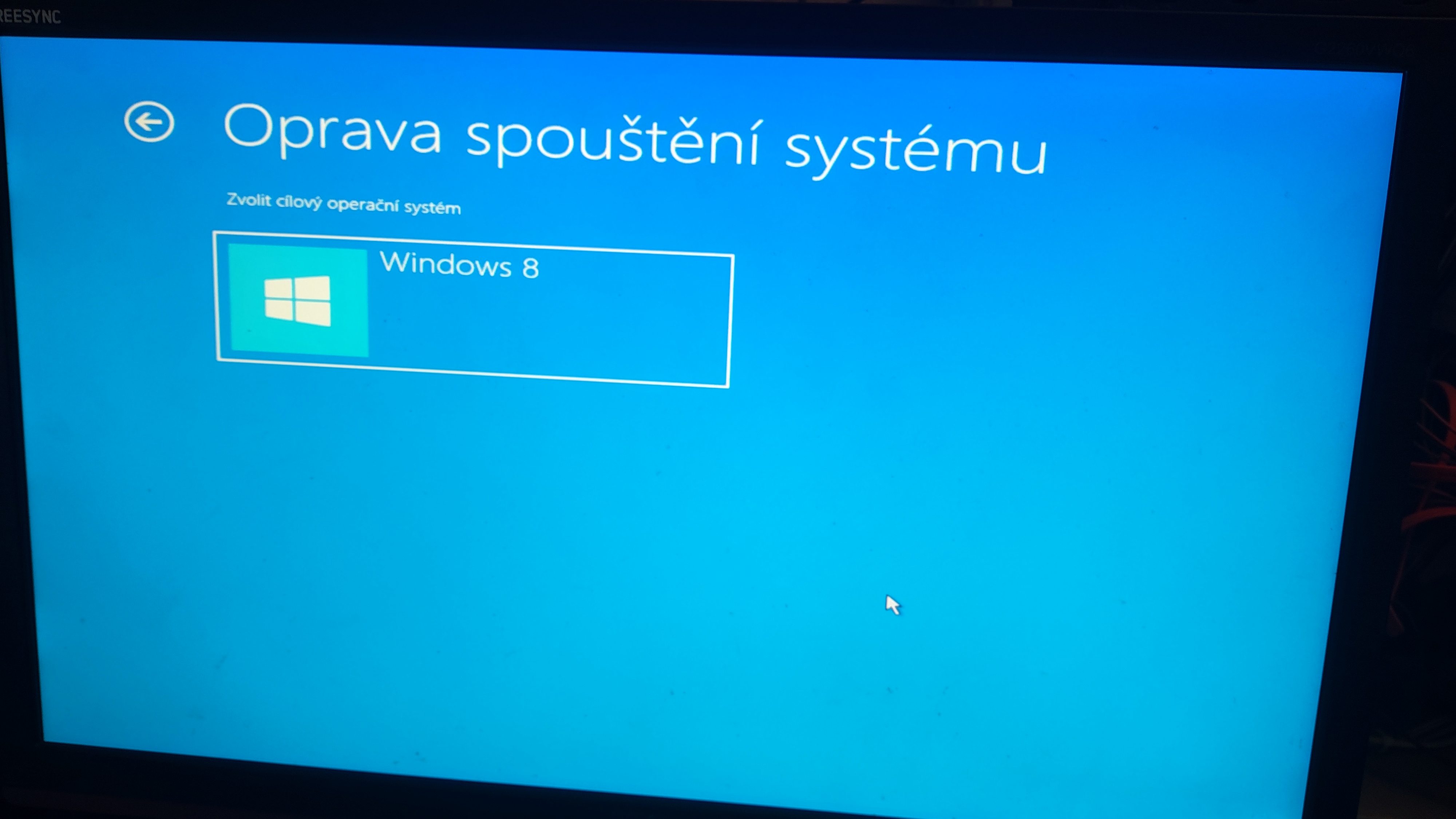

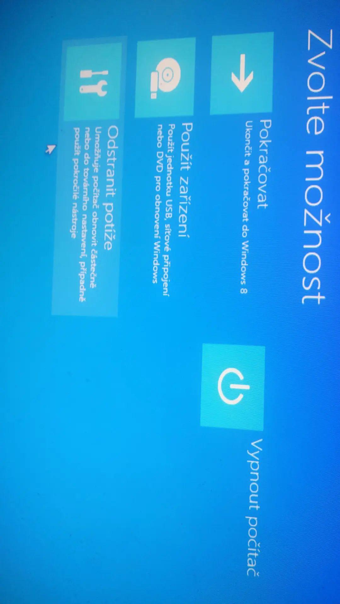

Možnosti které jsou na výběr mi ukazují ze je tam Windows 8

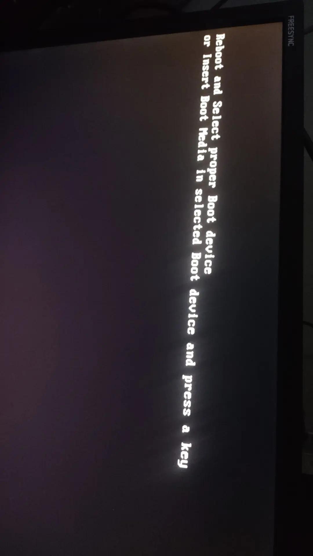

Hláška která se ukázala po obnovení biosu do továrka
Správce zařízení, který disk ukazuje

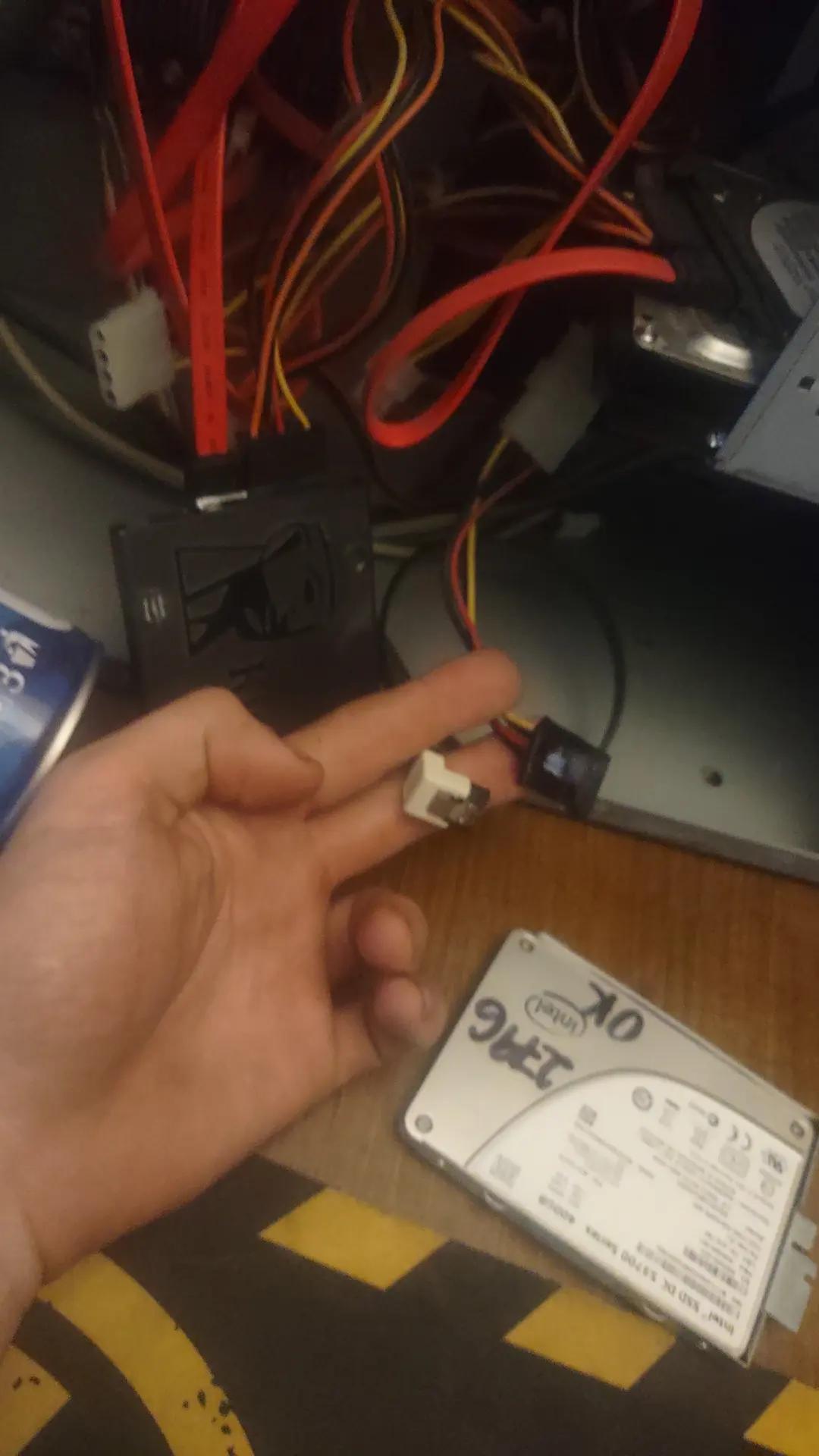

Oba disky a styl zapojení
Hláška která se ukáže po odpojení ntbk ssd disku

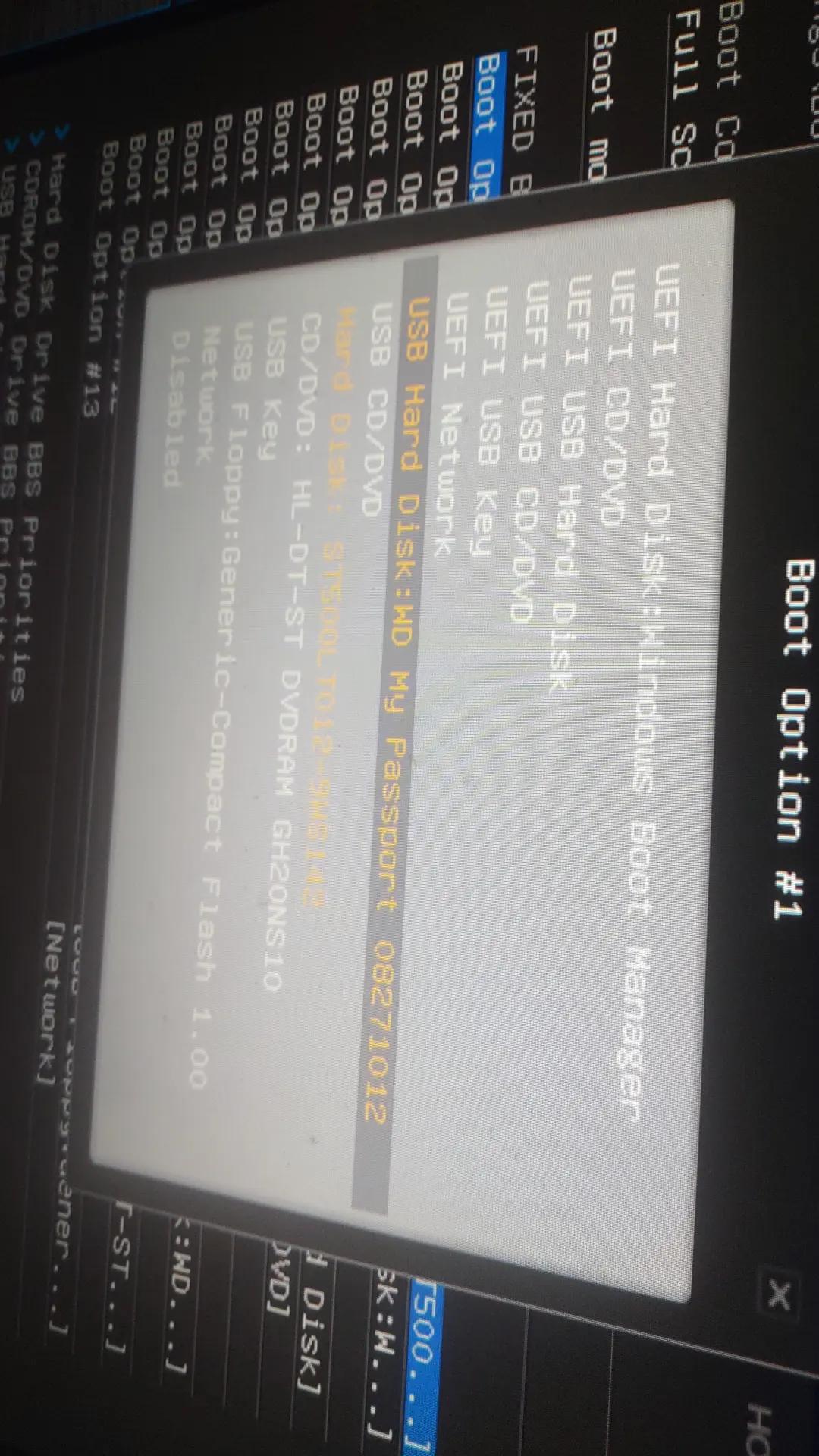

Boot option, který disk nezobrazí

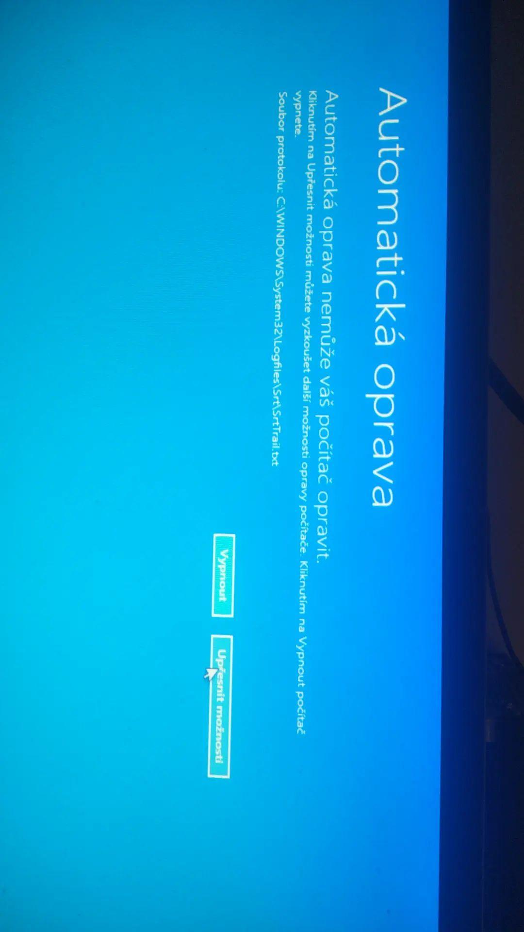

Tak po vaší radě jsem se dostal do této fáze: viz příloha
Dodatečně přidáno po 18 minutách 14 vteřinách:
Tak dávám update. Problém vyřešen a to jen díky pánovi Zeus!!
Takže velkej big up pane a poklona. Váš command po zadání do cmd mi opět rozjel můj systém. Mockrát všem zúčastněným děkuji za radu a opravdu moc díky zeusovi, díky kterému jsem to rozchodil bez přeinstalace. Opravdu diky :thumbup:
Počítač si myslí ze na něm je Windows 8 misto 10
