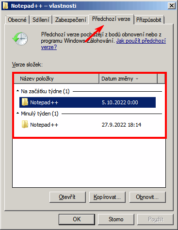

se známým jsme zjistili, že ve Windows 10 zmizela funkce Předchozích verzí souborů a složek (pravé tlačítko na soubor či složku - Vlastnosti - a nahoře záložka Předchozí verze) . U Windows 7 se u skoro každé složky vytváří pravidelné zálohy každé pondělí a následně se lze dostat občas i k zálohám z minulého měsíce. Nicméně u Windows 10 je tato záložka vždy prázdná.
Nepodařilo se nám najít jediný způsob, jak tuto možnost/funkci na Windows 10 zprovoznit. Dočetli jsme se, že už ve Windows 10 vůbec není a tato záloha funguje pouze na ruční vybrání složek, které se musí zálohovat na nesystémový disk. Což je celkem nepraktické.
Neexistuje tedy nějaký způsob jak tuto funkci navrátit zpět do Windows 10?
Zde obrázek z Windows 7:
Předchozí verze souborů a složek na Windows 7
Předem děkuji za odpověď.

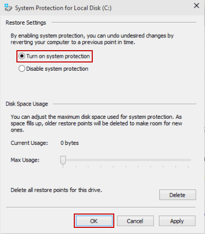

Slozka je prazdna ne proto, ze by tam ta funkce nebyla (to by tam nebylo ani to okno),
ale proto ze je vypnuta. Samozrejmne nema smysl ji zapinat zpetne.
Ulozene pozice staci kopirovat jinam, delalo se to tak vzdy a uz se to mnohokrat osvedcilo.
Nelze se spolehnout na to, ze v predchozich verzich bude ta spravna verze, to by se musely
vytvaret snapshoty kazdych par minut.
https://www.thewindowsclub.com/how-to-e ... on-windows

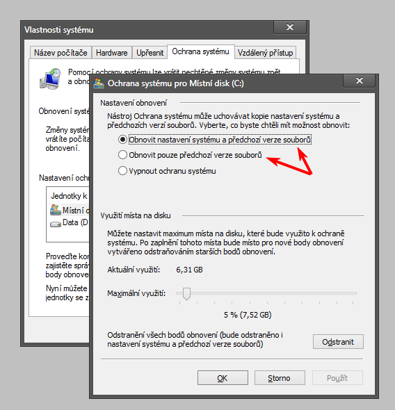

petr22 : To je právě ten problém, službu nelze spustit na systémový disk, protože Windows 10 oproti Windows 7 neprohledává body obnovy, proto jsou předchozí verze vždy prázdné. Prostě na Windows 10 již nelze tuto službu spustit bez externího disku, zálohy již nelze provádět na systémový oddíl.
Samozřejmě, že nelze na toho spoléhat, ale i kdyby se jednalo o starší zálohu, tak alespoň nějaká je. Zrovna minulý týden mi toto zachránilo profil Firefoxu (používám Windows 7) , protože nová aktualizace programu dělá problémy s webrenderem.
Dodatečně přidáno po 8 minutách 3 vteřinách:
Ještě pro upřesnění, služba skutečně nejde ve Windows 10 spustit, možnost zde chybí.
Windows 7:
Ochrana systému pro místní disk C: (Windows 7)
Windows 10:
Ochrana systému pro místní disk C: (Windows 10)

Příspěvekod petr22 » 09 říj 2022 17:25
Urcite jde pridat sitove uloziste a to muze byt na tom samem disku.
