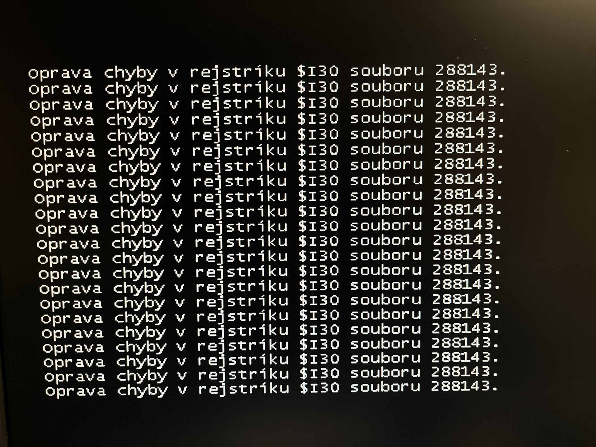

Ahoj, začala se mi objevovat tahle chybová hláška
Při startu počítače se spustí kontrola disku, která se vždycky hryzne v tomhle místě (zkoušel jsem čekat asi hodinu)
musím kontrolu zrušit, abych mohl spustit pc

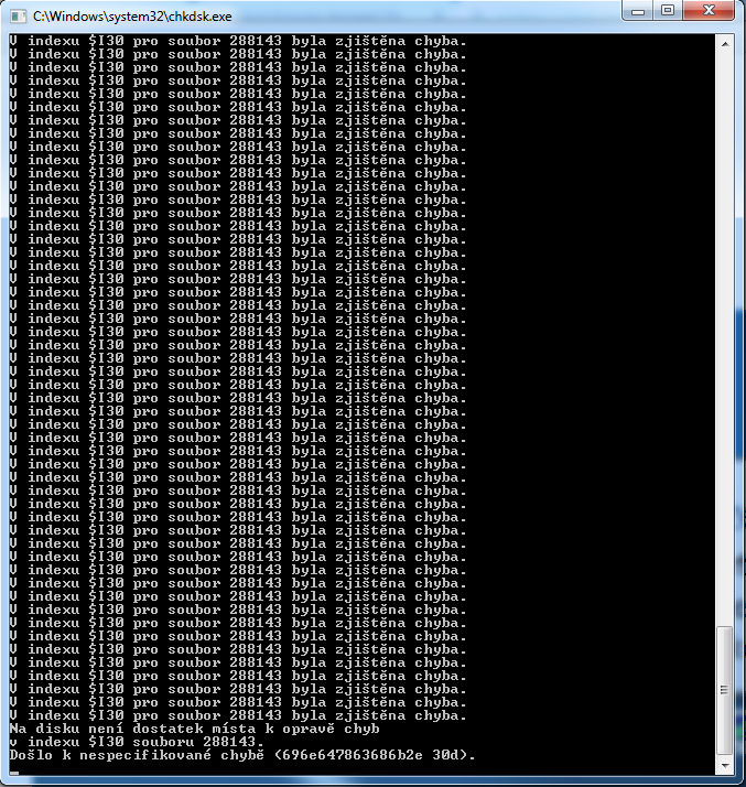

Když chkdsk sputím z příkazového řádku, tak to skončí touhel chybou:
Má někdo nějakou radu, co zkusit ? (budu vděčnej za každej nápad..než strávím půl dne googlením..)
Má smysl třeba zkoušet přeinstalovat/aktualizovat icloud nebo tak něco?
Odmazat něco z toho disku, aby měl dost místa na opravu? Teď je zaplněný takhle:

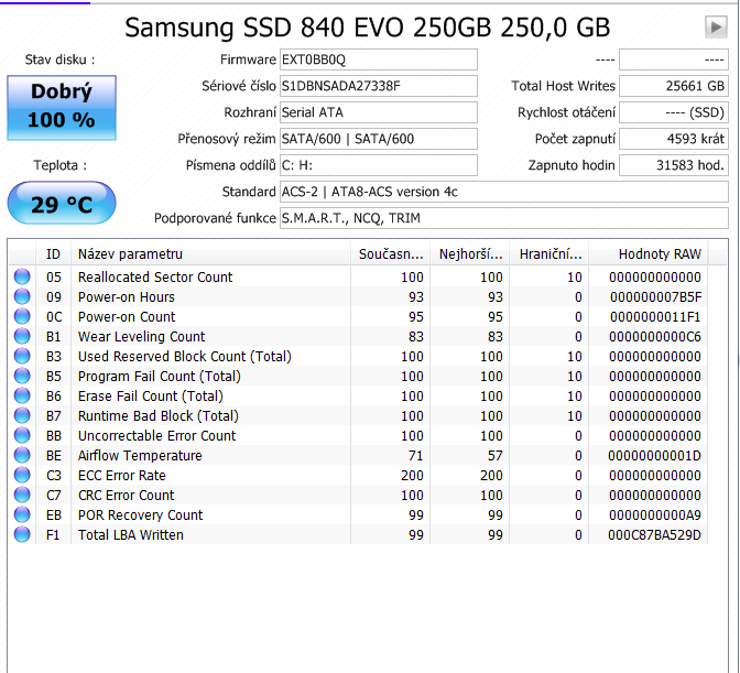

Používaš Samsung Magician?Len kvôli tomu,či je disk v poriadku.

Nepoužívám, ale podle crystal disk info i HD tune by měl být ok

Pozri sa cez CDI ,či má disk firmware EXT0DB6Q.Kontrolu disku môžeš spustiť aj cez freeware https://www.diskpart.com/download-home.html

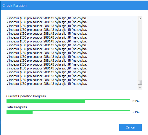

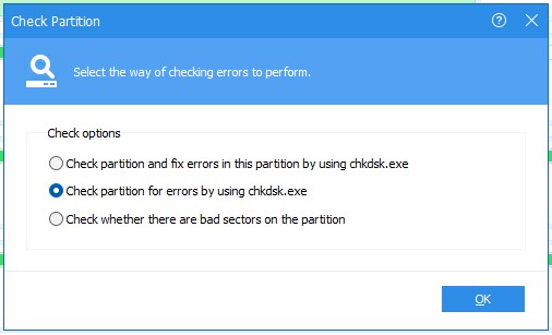

Zrejme by Ti Magician ponúkol aktualizáciu.Skús spustiť kontrolu cez AOMEI.
Prvú a potom druhú možnosť.

Pořád stejný, taky se to hryzne v týhle fázi

Tak tak druhá možnost se mi už podařila dokončit, ale stejně to pak chce restart na opravu.. a tam se spustí stejná kontrola jako teď vždycky automaticky.. (a ta se hryzne tam co vždycky)
A taky jsem zjistil, že ta "bublina" s tou hláškou začne vyskakovat až když zkusím zapsat něco na iCloud drive..
