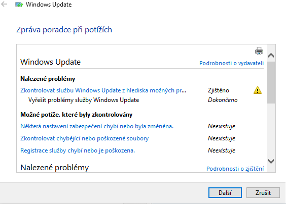

Toto jsem zkoušela předtím, výsledek toho analyzování si už nepamatuji, ale nepomohlo to. Teď jsem to zkoušela na tvůj popud znova a výsledek byl hodný automatickým řešením Windowsu, tedy doporučení, že by bylo vhodné zkontrolovat Windows Update z hlediska možných problémů. Krásná věc - program, který má odhalit a vyřešit problém, ti napíše, že by bylo vhodné zkontrolovat, jestli není problém. :-)

Re: Nelze aktualizovat W10
Příspěvekod mirekol » 10 pro 2022 11:30
Po analýze a restartu to stále nejde?
Co to píše po kliku na "Zobrazit podrobné informace"?

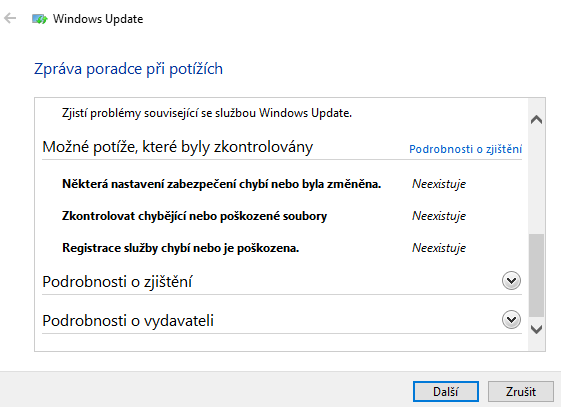

Mirekol - po analýze a restartu to stále nejde. Co to píše po kliknutí na podrobné informace viz příloha:

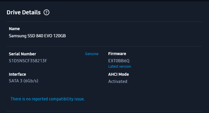

Riki22 - Samsung magician jsem stáhla a nic to nenabízí, je nainstalován nejnovější verze firmwaru.
S tou virtuální pamětí to můžu zkusit. K tomu UEFI - ,,UEFI BIOS nahrazuje, je tedy integrován do všech nových počítačů přibližně od roku 2008, posledních pět let všechny počítače používají UEFI.", takže věřím, že W10 je nainstalován v UEFI režimu. Jak můžu udělat zálohu SSD na HDD, když to HDD je v tom stejném počítači? Když bych reinstalovala čisté W10, zformátuje mi to to HDD a mám po záloze SSD.
