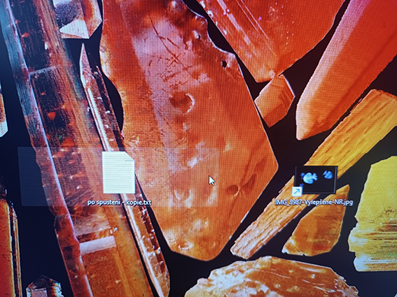

Dobrý den.
Změnil jsem velikost písma ve Windows na větší.
Pod ikony na hlavní ploše se také ikony zvětšily a udělal se takový široký rámeček, když na ikonu kliknu.
Průšvih je, že teď nemohu dát ikony k sobě. Ten rámeček mi to nedovolí. Zkoušel jsem zmenšit ikonu, vrátit velikost textu a nic. Pořád je tam ten velký rámeček a nedovolí mi hezky ikony k sobě naskládat.
Uspořádání jsem vypnul, atd.
Nevím , co dál mám změnit.
Děkuji.

Ten rámeček mi brání dát ikony k sobě, dělá to pěkný nepořádek.

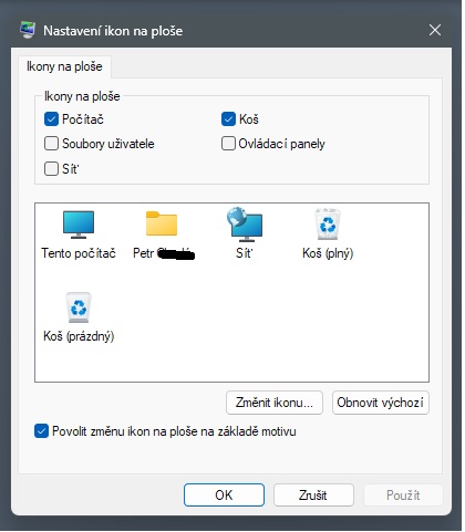

V nastavení ikon je něco jako přizpůsobit ikony motivu
Mám W 11 zkusil jsem to nasimulovat a nic.

Takhle vypdá

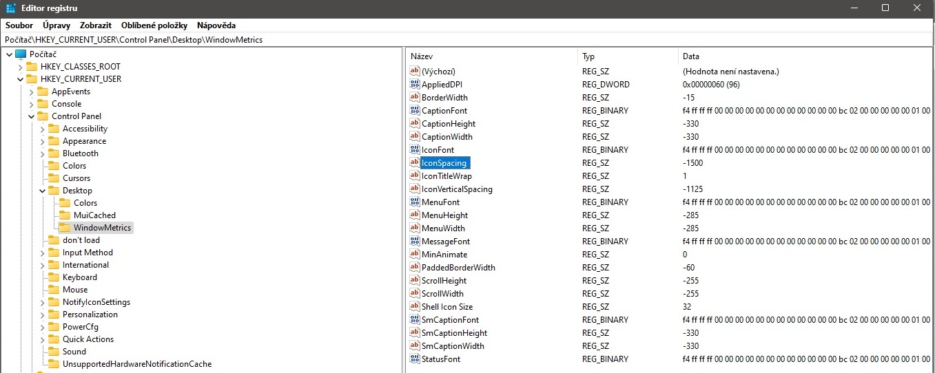

Šířka rámečku se nastavuje v regeditu, konkrétně: Počítač\HKEY_CURRENT_USER\Control Panel\Desktop\WindowMetrics, napravo hodnota DWORD IconSpacing a měla by tam být hodnota -1500 (lze nastavit záporné hodnoty od -480 do -2500) Po kontrole a nastavení stačí ve správci úloh restartovat proces explorer.exe

Bomba, ale udělal jsem Bod obnovy a to se opravilo. Ale je to tam.
