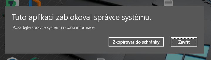

Ahoj, počítač používám jen já sám s účtem Mina. Měl bych být i správce.
Problém je v tom, že po staru Win vyskočí okno "tuto aplikaci zablokoval správce systému". Nemohu zjistit, co je zablokováno, abych tuto hlášku zrušil. Možná se jedná o nějaké nastavení třetího programu, nevím ale jak to zjistit.
Navíc jsem zjistil, že se mi vytvořil druhý účet Administrátor, ten je bez hesla a nespouštím ho. To je nějaká ochrana Windows, či co? Nevím že bych ho kdy vytvářel. Mohu ho zrušit?
(Viz screen).

Ucet Administrator je vnovejsich Win vzdy, je sice bez hesla, ale je neaktivni.
Co se ti spousti zjsitis treba v msconfig, Spravci uloh a Planovaci uloh.
Nebo si to okno zjisti treba pres Process Explorer.

1) Jak mám rozumět tomu že je účet neaktivní? Když ho vyberu, tak se spustí. Tak je aktivní a tudíš mi zabírá na disku místo.
2) A některé věci nejdou dělat, je to zablokováno administrátorem! Ale to jsem přeci já? Nebo jak to vlastně je, že nemám práva admina!
3) V Process Explorer to není, ve správci úloh taky, ono se to nespustí, tak to není vidět co to je.
Ale když zadám msconfig, tak to tu hlášku hodí taky!! A jsme blíže k rozluštění..?..

Takže ,ak si vyberieš možnosť odhlásiť sa,alebo prepnúť používateľa,máš tam na výber svoj účet a toho admina?

ano

Tak skús ,spusť CMD, ako Správca a vlož tam : net user administrator /active:no
Ak je to ten skrytý účet admina,mal by byť opäť skrytý.

Napsalo to: příkaz byl úspěšně dokončen. Ale teď nemužu restartovat, ale za chvíli to zkusím a pak doplním informace.
Tak po restartu účet Administrátor zmizel. Hláška skáče dál.
V Process Explorer v tu samou dobu byla suspendována položka "SearchApp.exe". Jestli to má nějakou souvislost, to nevím.
