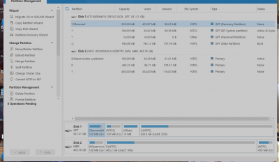

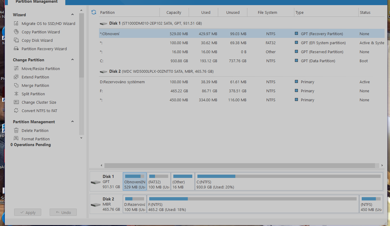

bohužel mi MiniTool Partition Wizard 12 píše, že nemám dost volného místa, takže nemůžu "Extendovat" ten recovery disk.
Přitom na C mám místa dost.
Poradíte prosím?
Díky David

Jenze ty skutecne nemas dost mista.
Mezi oddilem pro obnovu ktery chces zvetsit a oddilem C ze ktereho chces vzit misto mas jeste dalsi 2 oddily.
Porovnej obrazek z navodu se svym screenshotem - v navodu je oddil pro obnovu tesne za oddilem C, ty ho tam nemas.
Presouvat misto lze pouze mezi oddily ktere spolu sousedi, nebo sousedicim volnym mistem.
Jedine co pujde je ubrat par set MB z disku C na zacatku, posunout ty dva oddily dozadu a pak teprve pujde rozsirit oddil pro obnovu.

petr22 píše:Jedine co pujde je ubrat par set MB z disku C na zacatku, posunout ty dva oddily dozadu a pak teprve pujde rozsirit oddil pro obnovu.
Rozhodne ne jedine - neni problem prvni oddil smaznout (a nechat po nem volne misto) a recovery vytvorit ZA Ceckem po jeho zmenseni. Spolehlivejsi a rychlejsi nez presouvat data po plotnovem disku.
