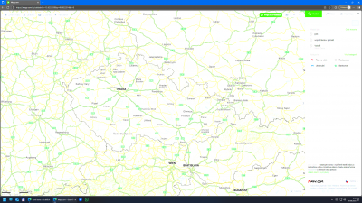

Ahoj, mám takovej zvláštní problém.
Když udělám v Edgi screenshot, u určitých webových adres se zesvětlí tak, že je nečitelnej. Nejlíp je to vidět na mapách, ale dělá to i u jiných webovek.
Co je ale o to divnější, když mám otevřenejch víc tabů, tak třeba na mapách, fb, to zesvětluje, ale na jinejch adresách už ne. Těch adres je samozřejmě víc, ale nejčastěji screenuju fb a mapy.
Pokud už tahle chyba ale je, tak se vyskytuje na všech "zesvětlujících" stránkách najednou. Vim že když mi to zkundí screen na fb, tak i na mapách bude světlej. A opačně.
Shození procesu nepomůže, krátkodobě pomůže restart PC, ale je to fakt náhodně, takovejch 80% času to dělá hovadiny. Jak udělám OK screenshot třeba na fb, zkusim mapy, a chyba není. Udělám NOK screenshot, vim že bude chyba i na ostatních stránkách. Sporadicky to prostě zkurví všechny postihnutelný webovky.

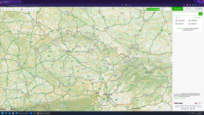

Jinde než v prohlížeči chyba nebude, zkoušel jsem Firefox, tam problém není.

Nějaká souvislost s HDR tam bude, když ho vypnu, tak to fotí normálně.
