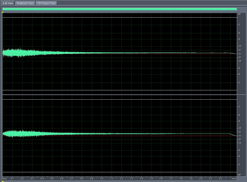

Ahoi! Když nahrávám do čehokoliv přes STEREO MIXER, čili chci nahrávat přesně to, co slyším z preproduktorů, nahrává se mi to posunuté na -27 dB. Přesně tak:
>>Ten zvuk má být na červené čáře, ale je posunutý.
Víte, co s tím mám dělat? Ono totiž se to někdy takhle posune až za bílou čáru a tím pádem je to zkreslené (usekaj se sinusoidy) a nemůžu tím pádem vůbec nahrávat ze stereo mixeru a pak to dál používat.

Jé tak to mám! Bylo to způsobeno stejnosměrným offsetem, tak jsem použil v programu Sound Forge funkci Remove DC offset nastavenou na Automatickou detekci a srovnalo to waveform tam, kaj to mělo být! :D Doufám, že to bude fungovat, když ty wavy teď někde použiju. Btw děkuji Mylošovi za úpravu příspěvku tak, aby se dal číst, a vyhovoval pravidlům :lookround:
