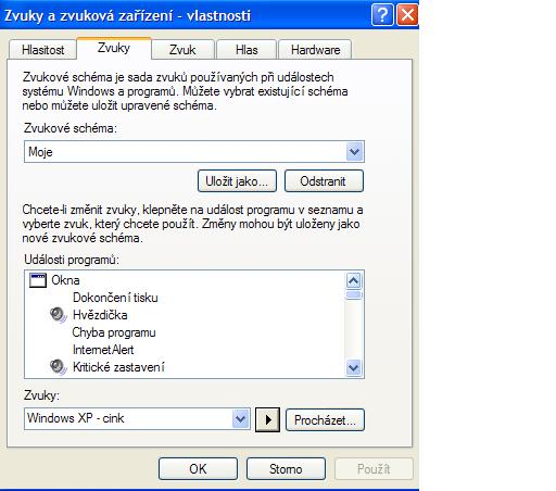

Mám otázku : dá sa zmenit preddefinované pípnutie pri stlačení caps lock /num lock (v ovládacie panely-zjednodušenie ovládania-ozvučenie klávesnice) za iný zvuk?

Koukni na sceen a pak jestli to najdeš - já to najít nemohu, ale jistě to tam někde je.

Však já hledal, ale našel jsem jen to od MS.
Nehledal jsem tedy zde ve fóru, protože většinu dotazů si pamatuji rámcově, ale toto mi vypadlo. :blush:

Blue Spirit -schému sys.zvukov mám nastavenú podla svojej potreby kedže Xp zvuky sú na prd a zvuk caps lock som tam nenašiel ani ja....(ale dík za radu) X- škoda že tie linky ktoré si uviedol sú mrtve..... odkaz na iné? Chalani dakujem za každú radu!
