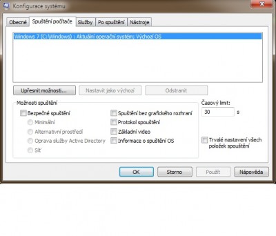

V msconfig. Pokud se to u xp nejmenuje jinak. Už je dva roky nemám a tak přesně nepamatuji. Bude nejlepší když použiješ tlačítko F1

To není žádná kravina!!! Dělal jsem to x krát. Sleduj screen. Kdybych tam měl 2 systémy tak ten jeden zvolím a dám odstranit.

Na kravině trvám. Ukazuješ tu Nástroj pro konfiguraci systému z W7. Kdyby jsi četl dotaz, zjistil bys, že mu tam zbyly pouze Win XP, Visty odstanil. Win XP bootují trochu jinak než Visty a W7. To co mu dává na výběr OS je pozůstatek z Vist (bootmanager).
Ve Win XP v Nástroji pro konfiguraci systému může editovat pouze položky v boot.ini, což mu je k ničemu.

Screen z XP ti neukážu, ale je to asi 3 měsíce co jsem to na xp dělal. Na kravině si klidně trvej.
