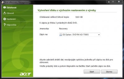

tak jsem hned narazil na problém !!! proč to má přes 9G ? To je asi disk pro obnovení toho nastavení co tam mám teď ne ? Ale já chci čistou kopii windows 7 a nechci obnovovat to co tam mám teď !

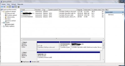

Romaine píše:Dej tento počítač - správa počítače - správce disků a tam by měl být NEPOJMENOVANÝ disk a vlevo napsáno oddíl pro obnovení viz foto. Acer by to tam měl mít. Z toho to při zmáčknutí něčeho při boootu snadno obnovíš do nastavení jako jsi měl po koupi, jak tu psali.
Jen nechápu, že mi píše 12 GB volných z 12 GB.
Anno máš pravdu to jsem přehlédl ! Ale taky tam mám 11,72 G volných z 11,72 G !
Takže nějakým tlačítkem po restartování notebooku tohle spustím a smaže se mi vše co mam v PC a obnoví se úpně čisté Windows 7 jako když jsem notebook poprvé zapnul ?
memphisto
Příspěvky: 21113
Re: Windows 7 - Disk pro opravu systemu
Příspěvekod memphisto » 19 zář 2010 14:19
To jsem myslel. Bohužel u Aceru nevím, jaká je to klávesa. Zkusím pohledat

memphisto
Příspěvky: 21113
Příspěvekod memphisto » 19 zář 2010 14:23
Takže v BIOSU bys měl najít položku D2D Recovery a přepnout ji na enable a potom při bootu stiskneš Alt+F10 a spustí se obnovení systému z toho skrytého oddílu.Viz. tady
