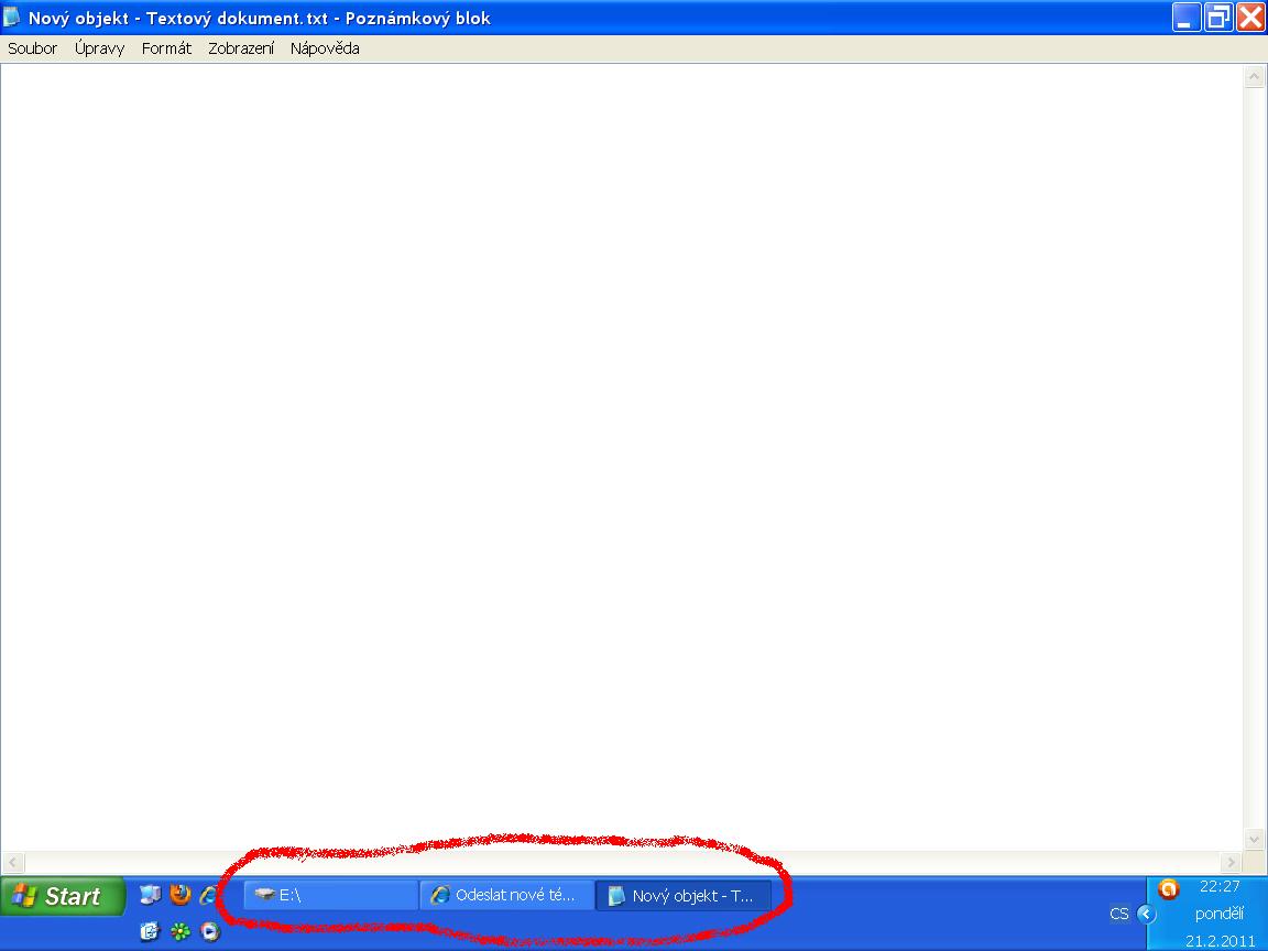

Prosím o radu,asi budu vypadat jako lama,ale bohužel nevím.Hrál jsem si s nějakýma novýma theme a vzhledy pro XP a nejspíš nějaký z nich mi změnil šíři tlačítek otevřených oken,aplikací,atd. Tak že jsem před tím přečetl celý název jednotlivých tlačítek,ale teď sotva vidím první písmeno. Jako bych měl otevřených 30 oken a ony se k sobě nahustí. Snažil jsem se to dohledat ve všech možných nastaveních,ale marně. Vrátil jsem i zpět origo XP vzhled,ale nepomohlo to. Jestli by někdo věděl,budu moc rád za radu,díky.
Aby ste věděli přesně o jakých tlačítkách mluvím,přidávám screen,ale jsem teď v práci,tak ho dělám na jiném PC,na tom mém to je samozřejmě úzký.

Vlož obrázek přímo, nikdo ho nebude stahovat.

Tohle je běžná velikost ... chci vidět tu poruchu.
O proti normální šířce jsou tak třetinová.

Jo, to jsem chtěl vidět, takže opravdu problém ... zkus body obnovy systému.

jj,zkusím bod obnovení,ten mě taky napadl. Jen jsem myslel,že by to šlo nějak vyřešit,než to obejít.
Napadlo mě např.vyměnit nějakou knihovnu,ve které je nastavená šíře těch tlačítek,tedy pokud na to není přímo nějaký uživatelský panel v nastavení. Ale bohužel nemám takové znalosti,abych věděl,která knihovna by to měla být. Tak jsem myslel,že zkopíruju danou knihovnu z jiných XPéček a nahradím tím tu co mám ve svém PC. To abych pro příště věděl,co s tím. Sice bod obnovení umí vyřešit spoustu problémů,ale nikdy pak nezjistím,co s tím vlastně bylo a jak bych to měl vyřešit. Nebo jestli to snad byl záměrně pozměněný vzhled XP,aby ba naopak byl ku škodě než ku prospěchu?

Příspěvekod X » 22 úno 2011 21:31
To spíš bude v registru.

Tak bod obnovení to vyřešil. Ale je zvláštní,že jsem tam měl jen tři body a problém vyřešil až ten nejstarší,tj. 19.2.2011.Žádný starší už nebyl a ten nejstarší se vytvořil,při instalaci programu styler,ten asi způsobyl ty změny,protože po té instalaci byly už tlačítka zúžené.Takže díky za Váš čas,jen jsem si ještě říkal,jak by jsme postupovali,kdyby ten bod obnovení nepomohl?

Editací stylu.
