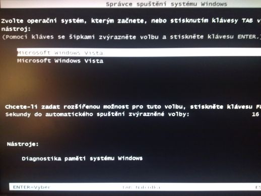

Koupil jsem nový SSD disk a nainstaloval na něj Visty, problém je, že chci tu starou instalaci ze starého WD disku smazat,ale nějak se nedaří.
1)Při bootování se zobrazují na výběr dvě instalace Vist, i přesto, že jsem nastavil v Biosu jako první nový SSD disk
2)Staré Visty nejdou smazat, zkoušel jsem formátovat disk a nejde, přejmenovat složky, jde smazat jen část, některé nejdou přejmenovat vůbec, při mazání to požaduje to oprávnění.

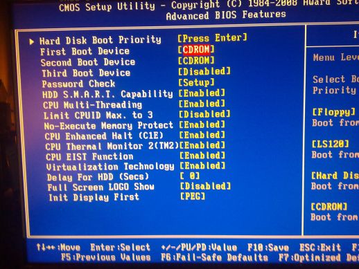

To znamená nastavit v Biosu spouštění přes CD a potom mi to dá zřejmě vybrat.

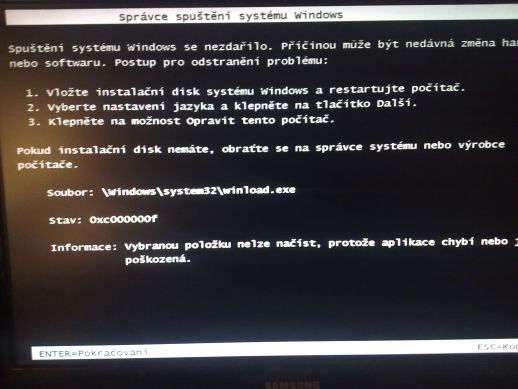

Tak to mi hlava nebere, dám v biosu bootovat s CD a přesto se mi zobrazí opět toto a i pokud vyberu, chce to po mě instalacní disk,který tam mám Co s tím???
Jediné,co mě napadá,jestli není problém v mechanice, ale za normálních okolností bere vše.
