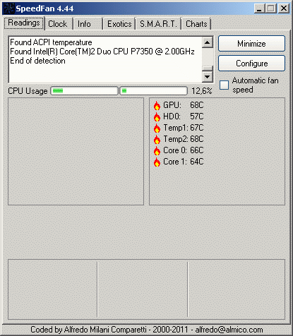

Re: Zatížení Windows programem svchost.exe
To jsou fakt vysoký teploty..
Stáhni si Speedfan
http://www.filehippo.com/download_speedfan/
vpravo nahoře Download Latest Version
Nainstaluj a spusť program. V okně Hint , klikni na Close. Počkej určitý čas , až se hodnoty načtou.
Vlož sem prosím obrázek (screen) z toho programu.
Stáhni si Speedfan

MiliNess píše:V první řadě snížit ty teploty. Při vyšších teplotách CPU se aktivuje ochrana proti přehřátí, čímž se rapidně sníží výpočetní výkon procesoru.
Tím se zpomalí běh programů i samotného OS. Vlákna pak spotřebovávají více procesorového času a vše se zdá zpomalené.
Pro HDD je teplota 60°C HDD přímo smrtící.
Jinak z toho obrázku je patrno pouze to, že nějaká služba, kterou hostí svchost.exe s ID 1092, často přistupuje k souboru itunes_fixed.zip.
Myslím, že ta kontrola logu je na místě a docela by mě zajímalo, které služby tem hostitelský proces hostí.
K těm teplotám, abych to uvedla na pravou míru:
Mám vyměňované chlazení, už loni v létě se mi přehříval. Pak to bylo v poho. Počítač se při cca. 100°C natvrdo hned vypne (nevím to přesně, protože HWmonitor nad 89°C ukazuje nesmysly). Na disku mám téměř permanentně nad 50°C, občas to klesne pod 50 nebo stoupne nad 60.

Stáhni si Speedfan
Hodnoty se objevily hned, ale počkala jsem radši ještě tak půl minuty. Tady jsou:
V první řadě , odstranit prach z PC!! Stlačeným vzduchem , hlavně ventilátory a chladiče na case , grafice a procesoru. Přidat ventilátor na HDD , pokud se jedná o PC a ne NB.
Zabezpečit ventilaci vzduchu , aby nešel proti sobě..
