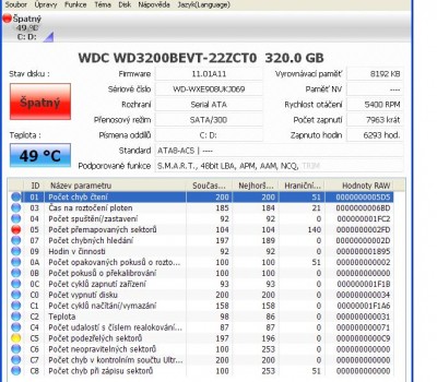

Myslím, že ano. Teď když ti to běží, ještě stáhni CrystalDiskInfo, v nabídce Úpravy zvol Kopírovat a obsah schránky sem vlož pomocí Ctrl+V.
Podíváme se, jak je na tom.

tady to je:..
CrystalDiskInfo 4.1.3 (C) 2008-2011 hiyohiyo
OS : Windows XP Professional SP2 [5.1 Build 2600] (x86)
Date : 2011/11/23 15:46:56
+ Intel(R) ICH9M/M-E 2 port Serial ATA Storage Controller 1 - 2928 [ATA]
+ Primární kanál IDE (0)
- WDC WD3200BEVT-22ZCT0
- Sekundární kanál IDE (1)
+ Intel(R) ICH9M/M-E 2 port Serial ATA Storage Controller 2 - 292D [ATA]
- Optiarc DVD RW AD-7560S
(1) WDC WD3200BEVT-22ZCT0 : 320.0 GB [0-0-0, pd1]
Model : WDC WD3200BEVT-22ZCT0
Firmware : 11.01A11
Serial Number : WD-WXE908UKJ069
Disk Size : 320.0 GB (8.4/137.4/320.0)
Buffer Size : 8192 KB
Queue Depth : 32
# of Sectors : 625142448
Rotation Rate : 5400 RPM
Interface : Serial ATA
Major Version : ATA8-ACS
Minor Version : ----
Transfer Mode : SATA/300
Power On Hours : 6293 hod.
Power On Count : 7963 krát
Temparature : 49 C (120 F)
Health Status : Špatný
Features : S.M.A.R.T., APM, AAM, 48bit LBA, NCQ
APM Level : 0080h [ON]
AAM Level : 80FEh [OFF]
01 200 200 _51 0000000005D5 Počet chyb čtení
03 185 184 _21 0000000006BD Čas na roztočení ploten
04 _92 _92 __0 000000001FC2 Počet spuštění/zastavení
05 104 104 140 0000000002FD Počet přemapovaných sektorů
07 197 189 __0 00000000002D Počet chybných hledání
09 _92 _92 __0 000000001895 Hodin v činnosti
0A 100 100 _51 000000000002 Počet opakovaných pokusů o roztočení ploten
0C _93 _93 __0 000000001F1B Počet cyklů zapnutí zařízení
C0 200 200 __0 000000000034 Počet vypnutí disku
C1 158 158 __0 00000001F1A6 Počet cyklů načítání/vymazání
C2 _98 _86 __0 000000000031 Teplota
C4 _87 _87 __0 000000000071 Počet udalostí s číslem realokování sektorů
C5 197 196 __0 0000000000C9 Počet podezřelých sektorů
C6 100 253 __0 000000000000 Počet neopravitelných sektorů
C8 100 253 _51 000000000000 Počet chyb při zápisu sektorů

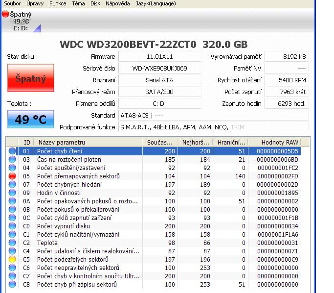

Firmware : 11.01A11
Queue Depth : 32

Re: BSOD
No jo, odchází plotny a navíc ten disk už zřejmě nemá žádné náhradní sektory k realokaci, všechny už vyplácal. Někdy se to vůbec nepromítne v počtu neopravitelných sektorů.
Tu výměnu budeš muset co nejdříve realizovat.

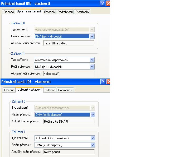

Ještě se podívej do Správce Zařízení->Řadiče IDE ATA/APAPI->Primární kanál IDE->záložka Upřesnit nastavení a udělej screen.
primární kanál tam bude 2x, tak raději udělej screen obou.

Re: BSOD
Režim přenosu je správný, takže to zpomalení bude spíše důsledek poškození některých systémových souborů.
Bude to chtít ten nový disk a novou instalaci operačního systému.
