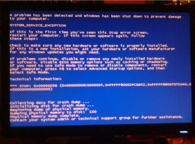

Zdravím právě před chvilkou jsem doinstalovával SP 1 na Windows 7 64 bit ULTIMATE.
Během instalace mi vyběhlo toto (vizz screnn z mobilu)
Resetnul jsem PC klasicky na skříni po špuštění se doaplikoval se SP 1 po najetí do OS mi vyjelo toto :
Prosím o jakoukoliv Radu Děkuji :bigups:

Zkus po spuštění stiskat klávesu F8 a z nabídky vybrat Poslední známá konfigurace, nebo Nouzový režim.

Pokud se dostaneš k tomuto souboru C:\Windows\Minidump\020512-35911-01.dmp, tak ho upni na www.leteckaposta.cz

Tak už sem tu PC funguje v pořádku aspoň myslím ale zajímalo by mě co se stalo . :idea:
Tady Soubor http://leteckaposta.cz/576282335 :bigups: Děkuji

Požádej uživatele Jaro3, jestli by se nepodíval, zda nemáš v počítači rootkit.

Ještě zkus TDSSKiller. Pokud tam nebude infekce a dále to nebude padat, neřešil bych to.
Jednalo se o chybu při uvolňování paměťových stránek. Mohlo se jednat o náhodu. Pro jistotu můžeš otestovat paměť pomocí GoldMemory nebo Memtestu.
