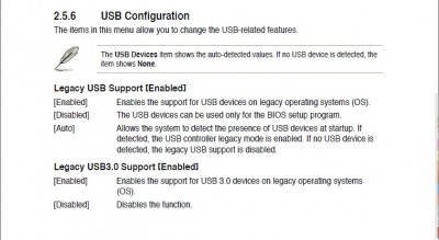

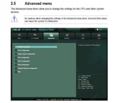

Předem je potřeba odinstalovat drivery (ovladače), dát restart a v biosu povolit USB 3.0 na Enabled.
Na záložce Advanced v Biosu viz obrázek:
povoloit USB 3.0 viz obrázek:
Legacy USB3.0 Support na Enabled, a znovu spustit restart PC a poté nainstalovat ovladače. A mělo by to vše být OK.
