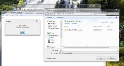

benbix píše:Mám na výběr xps něco a mf1940 laser. Já když vyberu to nebo to, tak stejně mě vyskočí ten dialog pro uložení.
V tom pripade mas blbe port pro tu MFC. Zkontroluj ho ve Vlastnostech tiskarny, melo by tam byt neco jineho, nez XPSPort - typicky USB00x.

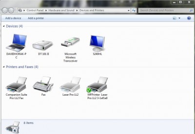

Tady to mám snad OK.

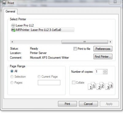

Tady si vyberu tiskárnu
Vyskočí to pokaždé. Aji když jsem to XPS zakázal.
A tohle je ten problém.

Vyčtete z toho něco?

Jo, na druhem obr. je videt, ze tiskarna je typu XPS - mas tam blbe port i ovladac. Ta zasedla LLC bude tisknout, kdyz ji zrusis rezim offline.
