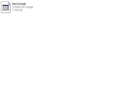

Edit: tak se tu konzoli snažím rozbalit a hlásí to chyba v archivu a to i když jsem ji stáhl znovu. :-(

Nic nerozbaluj, je to obraz disku. Jen vypálit na CD.
Re: Unmountable boot volume a fixboot
Příspěvekod guest » 07 črc 2012 00:59
To už mi pomalu došlo, ale mate mne že to je označené jako TUGZip ISOimage. Já debil so kdysi stáhl TugZip a teď se toho neumím zbavit.

Pravý klik myší na RecConsole.iso->Otevřít v programu->Zvolit výchozí program

Ale však já to nepotřebuji otvírat, jenom vypálit, anebo jsem kopyto.
Už mi došlo že to rozbalovat nemusím, ale ten TUGzip mne zmátl, ostatně už ho nemám, ale proto mi nefunguje ani Zip. Tenkrát jsem to nějak dodrbal.
Jednou jsem to nainstaloval a furt to straší.

Když to uděláš, tak se ti pak budou ISO soubory otevírat v tebou zvoleném programu.
