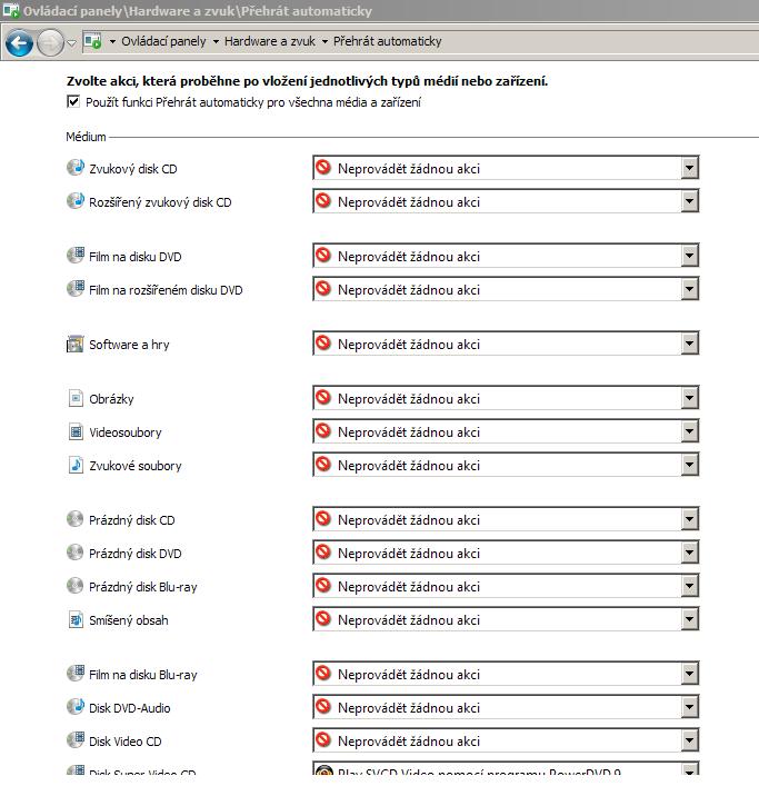

chtěl bych se prosím zeptat, jak se dá opravit ve Windows 7, aby se mi automaticky zobrazilo po vložení CD okno se spouštěním, otevřením apod. ?

CD je v poradku, vsechno funguje, jenom se automaticky neotevre po vlozeni do mechaniky, chapu to dobre? Pokud ano, pak: Ovladaci panely - Hardware a zvuk - Prehrat automaticky. Zde nastavite podle potreby.

Nastavuje se to v Start > Výchozí programy > Změnit nastavení Automatického přehrávání

Toto nastavení jsem již zkoušel.
Okno se mi otevírá "přehrát automaticky", ale měl by se spustit autorun.inf z CD nebo DVD. Toto přestalo být funkční.
Zkoušel jsem na jiném PC, tam to je v pořádku.

Vedle na PC funkce automatické přehrávání a spouštění funguje bez problémů.
Po kontrole virů zde na tomto fóru, se mně již nezobrazuje ani okno "Automaticky přehrát".
Přitom mám zaškrklé pole "Použít funkci Přehrát automaticky...".

Ve vlastnostech příslušného CD jsem nenašel panel "Přehrát automaticky" a ani nepomohlo přidání hodnot do registru. Zkoušel jsem i FIX od Microsoftu, také nepomohlo (http://support.microsoft.com/kb/967715/cs).
Když kliknu na pravé tlačítko myši s označením jednotky s vloženým CD popř. DVD, tak se mi již v nabídce nezobrazuje funkce "Automaticky přehrát ...".

Už mně opět funguje funkce "automaticky přehrát" i u optických disků, akorát se nespustí instalace popř. přehrátí obsahu (sw apod.) automaticky ze souboru autorun.inf.
(Jinak toto mi zatím pomohlo: Internet explorer - Nástroje - Možnosti internetu - záložka Upřesnit - Zabezpečení - Povolit spouštění aktivního obsahu z CD...".
Dočetl jsem se, že funkci "Automaticky přehrát" udajně vypíná "ComboFix"?
Děkuji za další rady, aby se spouštěl daný obsah automaticky z autorunu daného CD popř. DVD?
