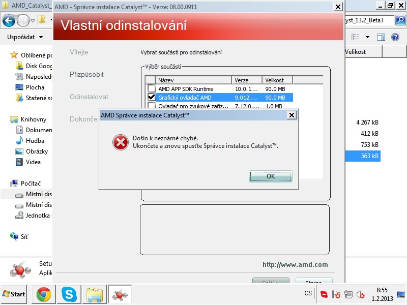

Potřebuji pomoct. Chtěl sem si přeinstalovat ovladače. Dostal sem doporučení, že přes tenhle program - Driver Sweeper si mám odinstalovat kolonku Ati- display. To jsem tedy udělal a nechal sem reboot. Když ses počítač chtěl zapnout hodil BSOD. Zapl sem systém v nouzovém režimu s prací v síťi a odtuď taky píšu. Chtěl sem nainstalovat nejnovější Catalyst center, jenže mi to vypisuje chybu : ,, Nelze načíst ovladač detekce " . Tak sem trochu googlil a zjistil sem, že nejdříve musím promazat zbytky ovladačů, aby mě počítač najel do normálního systému, jinak ovladače nenainstaluji. Jenže při zaškrtnutí čehokoliv vyskočí tabulka:
► Zobrazit spoiler
Přes ovládací panely nemůžu též nic odinstalovat.
Jinak doufám, že nevadí, že jsem ty drivery instaloval asi 3x a různé typy, ale pokaždé to hodilo chybu : ,, Nelze načíst ovladač detekce "
Chci teda vědět, co přesně všechno odinstaloval a jak a co přesně nainstalovat, protože už si nevím rady.

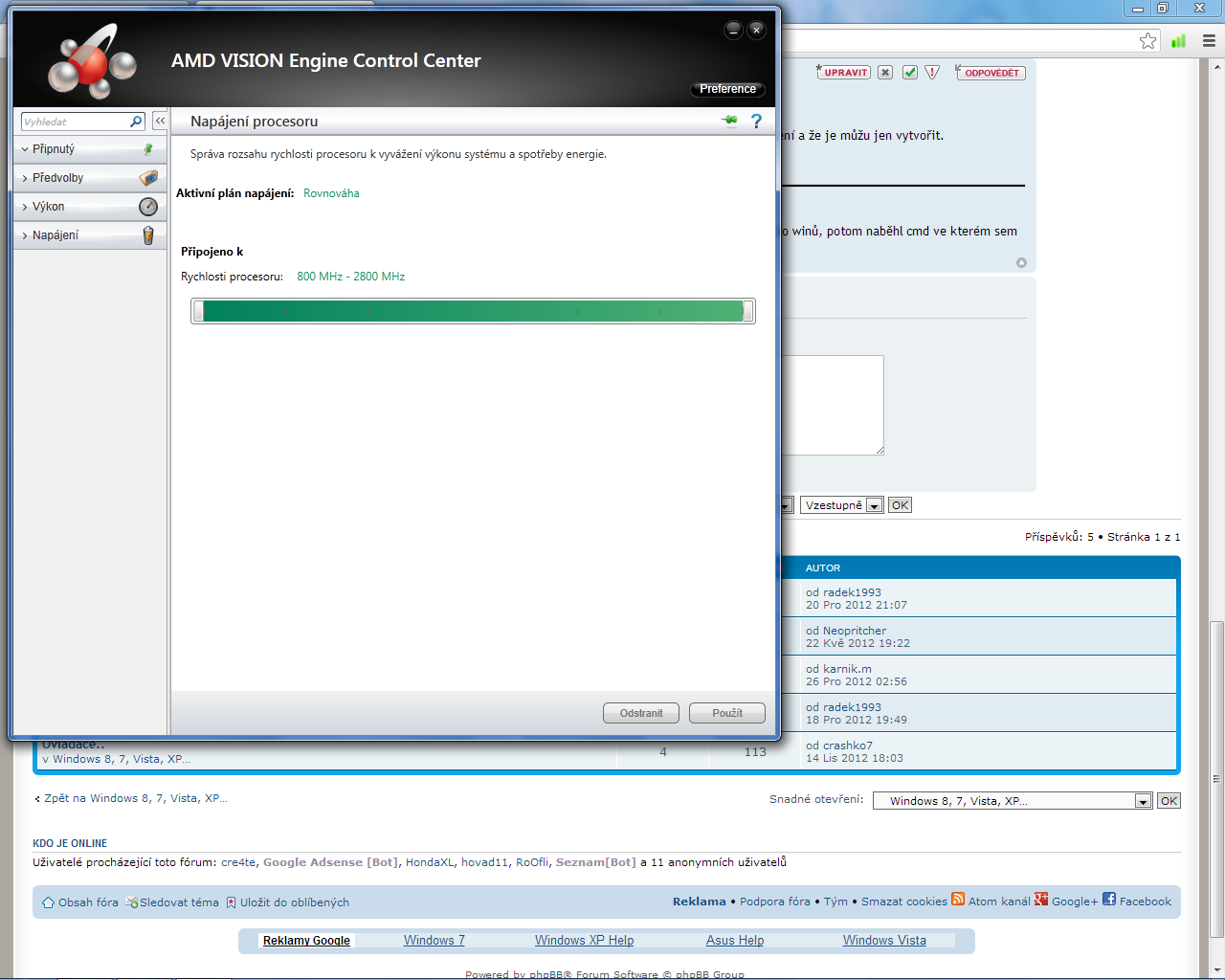

edit2: Dal sem v správci zařízení vrátit změny ovladače na grafické kartě a už se mi podařilo najet i do winů, potom naběhl cmd ve kterém sem měl potvrdit cosi od amd ati ... a/n potvrdil sem, ale teď jak zkontrolovat jestli je vše už OK?
Catalyst ovšem nezobrazuje grafiku:
► Zobrazit spoiler

No tak to netuším kamaráde. Kdo ví, co tam ten Driver Sweeper provedl.
Ten pád vypadá na nějaké USB zařízení.

Každopádně, jsem přes správce zařízení vrátil změny ovladače, to mi dovolilo spustit windows a tam jsem přeinstaloval ovladače ručně a zatím to vypadá ok. :)
