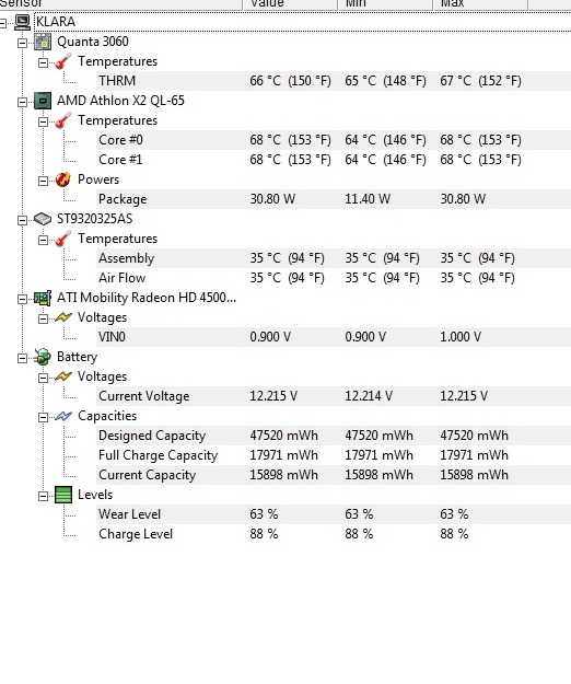

Příspěvekod Klara1 » 02 dub 2013 10:38
Nevím jestli to bude tím, protože jsem asi před měsícem dávala notebook do servisu k vyčištění od prachu a všeho, protože se přehříval ...

Příspěvekod d1amond » 02 dub 2013 10:47
Jestlipak Ti géniové nezapomněli zapojit ventilátor?
Přehříváním to je 100%, protože teploty jsou na 68°C bez zátěže, co teprve na tom něco pustit. I ta nemožnost ho ihned po vypnutí zapnout tomu odpovídá - dochlazuje se.
Točí se ventilátor? Fouká něco ven?

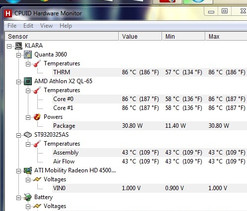

Spusť HeavyLoad a Hardware Monitor. V HeavyLoad spusť zátěžový test, po 5 min udělej screen Hardware Monitoru a hoď ho sem.

Příspěvekod Klara1 » 02 dub 2013 11:56
Tak jsem se snažila udělat ten test a dvakrát po sobě se mi to nepodařilo. Opět se sekl obraz a nereagoval.
--- Doplnění předchozího příspěvku (02 Dub 2013 12:27) ---
Tak se mi to podařilo ..

Příspěvekod d1amond » 02 dub 2013 12:27
Pošli ho na reklamaci, případně opravu. Ta teplota je brutální.
