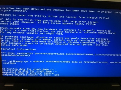

Mám taký problém keď zapnem notebook tak sa my vyhodí taka modrá tabulka tabulka a potom že či chcem spustit windows normal alebo startup repair keď dám startup repair tak sa mi nieco načitava viete my poradiť
Windows 7 64bit
HP G72 intel core i3

Vypadá to na problém z grafickým ovladačem. Přilož sem soubor dump, který to vytvoří a požádej milinesse o kontrolu, ten je na tohle zde největší guru.

Nooo môže bit lebo ešče pred tym ako sa my to stalo my vipísalo upozornenie od amd ze to restalo pracovat alebo niečo také . A ked je to ono čo mám stím robiť . Preinstalovať windows my to už ponúkalo ale nechem prísť o tie veci čo tam mám takže nejakú inú možnosť keby viete .

AMD je výrobcem grafik ATI. Udělej co jsem napsal.

Tak tu je ten dump súbor tak sa mi prosím na to niekto pozrite.

Ahoj, jak už ti ITCrowd napsal, je způsobeno zavěšením vlákna v rutině grafického ovladače atikmpag.sys, při pokusu videoplánovače o restart GPU/grafického ovladače.
Systém se prostě snaží restartovat grafiku a při tom to vytuhne. U noťasů to poslední dobou bývá často způsobeno závadou grafického adaptéru.
Můžeš zkusit:
1) Aktualizovat grafický ovladač od AMD (současný je z Wed Oct 26 03:21:58 2011)
2) Aktualizovat grafický ovladač integrovaného grafického adaptéru od Intelu (Současná verze Wed Jun 02 18:43:16 2010)
3) Nainstalovat SP1
4) Vyfoukat z NTB prach, popř. nechat ho vyčistit v servisu
