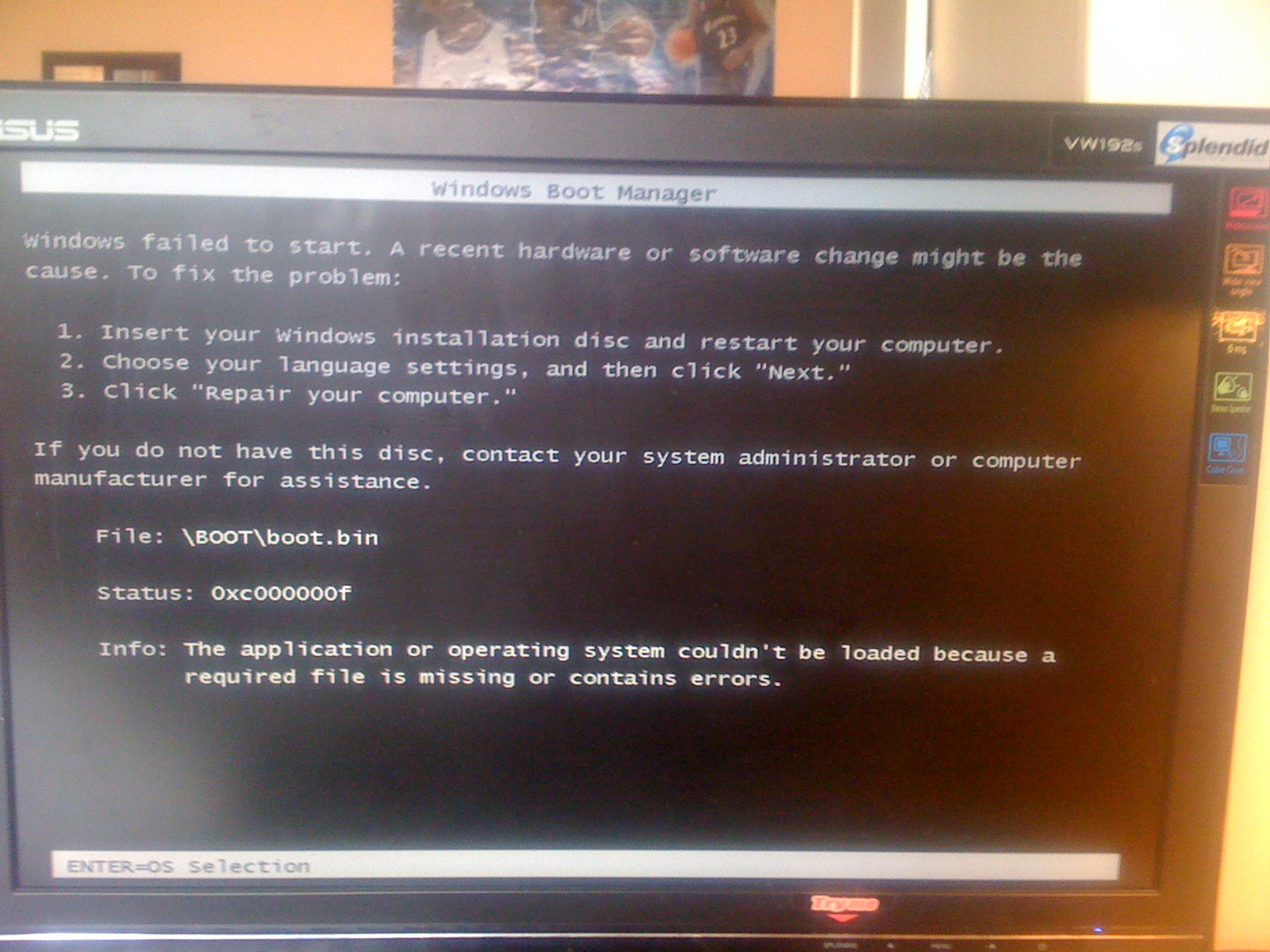

Dobrý den, včera jsem si instaloval něco do svého iphonu stahoval nějake programy na JB atd a všechno šlo vpohodě. Poté jsem vypnul počítač a znovu po chvilce zapnul a naběhlo tohle okno. KDyž jsem spustil win 8 tak pc neviděl žádný hardware (až na klavesnici - nešlo pohybovat myší, nešli reproduktory ani připojeni k internetu). Nainstaloval jsem tam win 7 jako dočasně vyřešený problem ale ty se mi take nechcou připojit k internetu. Nevím co s tím, prosím poradte jak to opravit. Klidně přijdu o všechny data, stejně sem tam nic neměl. Je možné že to udělal nějaky vir obsažený v těch programech na JB atd? Děkuji za nápady.

Pokud umíš anglicky, postupuj podle pokynů na obrazovce. Pokud anglicky neumíš, píšou ti tam:
Chyba při stratu Windows. Důvodem mohou být nedávné HW nebo SW změny. Chybu opravíte následujícím postupem:
1)Vložte svůj instalační disk systému Windows a restartujte počítač
2) Zvolte svá jazyková nastavení a klikněte na "Next" (Dál)
3) Klikněte na "Repair your computer" (Opravit svůj počítač)
Pokud tento disk nemáte, obraťte se na administrátora nebo na výrobce počítače.

Problém s win8 by měl jít vyřešit jak píše mmmartin, s tím internetem na win7 si jsem téměř jistý, že je to ovladači, nikdy mi po instalaci na 7 nejel před jejich instalací. (konkrétně Ethernet driver samozřejmě)
