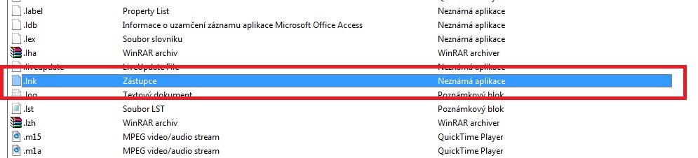

zkus: Ovládací panely\Všechny položky Ovládacích panelů\Výchozí programy\Nastavit přidružení a podívej se, co máš u přípony *.lnk a jaký výchozí program jí spouští

U .lnk je ikonka toho internet exploreru... to bude asi chyba, jenže na co to mám změnit, aby se každý program otevíral v tom, v čem má?

zkus v registrech smazat HKEY_CLASSES_ROOT\.lnk
a pak je třeba do registru naimportovat toto (nazvi to třeba lnk.reg):

Tak paráda, po smazání a novém nahrání .lnk už jsou ikony zase jak mají být. díky všem za rady :-)
