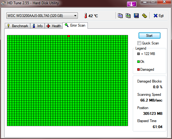

Jeden ze svazků (zdrojový nebo cílový) je pravděpodobně poškozen. Může tomu tak být kvůli vadným diskovým sektorům.
Připoj ten exterák, stáhni CrystalDiskInfo, v nabídce Úpravy zvol Kopírovat a obsah schránky sem vlož pomocí Ctrl+V.
--- Doplnění předchozího příspěvku (06 Črc 2013 13:24) ---
Je to minimálně závada interního disku. V protokolu je záznam o čtyřech pádech operačního systému s chybovým KERNEL_DATA_INPAGE_ERROR se stavovým kódem STATUS_IO_DEVICE_ERROR
(chyba při vstupně/výstupní diskové operaci, během obsluhy výpadku paměťové stránky - stránkovací operace).
Navíc je v protokolu spousta chybových událostí od ovladače třídy disk, informujících o chybách při stránkovacích operacích a také mnoho událostí od ovladače portu disku atapi.sys, upozorňujících na chybu diskového řadiče, připojeného k portu IdePort0. Čeká tě výměna disku.
CrystalDiskInfo to určitě potvrdí, případný Error Scan v HD Tune určitě odhalí vadné bloky. Možná se ti podaří dokončit zálohu bitové kopie, když nejprve zkontroluješ a opravíš souborový systém pomocí chkdsk X: /r (X je písmeno zálohovaného svazku). Je to ale pouze nouzové řešení.
Re: Nelze udělat zálohu bitové kopie-Win-7
CrystalDiskInfo 5.4.1 (C) 2008-2013 hiyohiyo
OS : Windows 7 Home Premium Edition SP1 [6.1 Build 7601] (x86)
Date : 2013/07/07 11:29:47

(1) WDC WD3200AAJS-00L7A0 : 320,0 GB [0/0/0, pd1] - wd
(2) ST9500325AS : 500,1 GB [1/X/X, sa1] (V=0BC2, P=2300) - st
Model : WDC WD3200AAJS-00L7A0
Firmware : 01.03E01

Power On Hours : 7110 hod.
Power On Count : 1599 krát
Temparature : 34 C (93 F)
Health Status : Pozor
Features : S.M.A.R.T., AAM, 48bit LBA, NCQ

01 200 200 _51 000000000000 Počet chyb čtení
03 141 139 _21 000000000F4C Čas na roztočení ploten
04 _99 _99 __0 00000000064B Počet spuštění/zastavení
07 100 253 __0 000000000000 Počet chybných hledání
09 _91 _91 __0 000000001BC6 Hodin v činnosti
0C _99 _99 __0 00000000063F Počet cyklů zapnutí zařízení
C0 200 200 __0 00000000004C Počet vypnutí disku
C1 200 200 __0 00000000064B Počet cyklů načítání/vymazání
C2 109 _96 __0 000000000022 Teplota
C5 200 200 __0 000000000001 Počet podezřelých sektorů
C6 200 200 __0 000000000000 Počet neopravitelných sektorů
C8 200 200 __0 000000000000 Počet chyb při zápisu sektorů

Oni na tom nejsou dobře oba. Rozhodující je ale ten interní. Stáhni ještě HD Tune a spusť v něm Error Scan interního disku.
Pak sem hoď obrázek, ja to vypadá. Určitě je ale poškozený.
HD Tune: WDC WD3200AAJS-00L7A0 Error Scan
Interní
Scanned data : 305123 MB
Damaged Blocks : 0.0 %
Elapsed Time : 61:04
Teplota při testu - 43°C je normální ?
Takhle to nevypadá jako tragédie, nebo jóóóó ?!?
Než jsem napsal sem, tak jsem byl rozhodnut, že provedu reinstal Winů, tak jsem chtěl pozálohovat co se dá a provést new install, pokud ale odchází disk, tak je to asi jedno - že.
Interní
- MiliNess
- člen BSOD týmu
- Příspěvky: 9112
- Registrován: říjen 09
- Bydliště: Cheb
Ten disk každopádně není v pořádku. Bude to tedy spíše závada diskové elektroniky.
